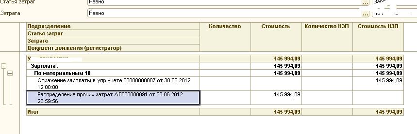

Вопрос следующий почему при Проведенном распределени прочих затрат, почему РСВ пытается еще раз списать какую то сумму, мб это сумма не из Документа Распределении прочих затрат? из скрина не видно тали это Статья затрат что указана в Распределении |

я сейчас прошелся по всем докам(Распределения) перезаполнил, а то вить ни какой веры нету что бух все сделала как надо, вот опять закрываю, сейчас посмотрю. |

(67) а какие тут нужны предложения, у ТС на картинке нет аналитик:
- НГ - заказ как только они появиться, сразу станет ясно в чём ошибка |

(69) НГ есть
Homer
19.07.12
аналитика по заказу нету (т.е. пусто)
Bliz
19.07.12
а статья затрат? где

а можно ту же картинку но + разрез по Статьям?

(76) и с галкой показывать только расхождения
Bliz
19.07.12
(78) мне туже что и была и без галочки=)

Homer
19.07.12
(80) вот тебе по заказам, в НЗП нету заказа
