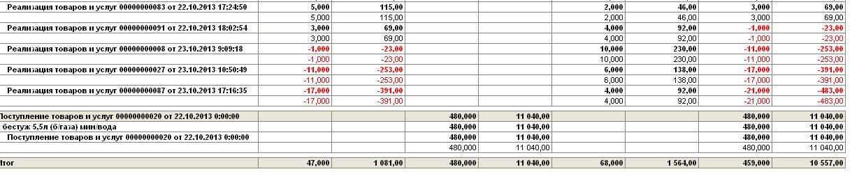

1С 8.1. УТ 10.3.
http://s6.hostingkartinok.com/uploads/images/2013/10/5601ebac272f5a52132bfb42eadbf7ea.jpg
Есть новая партия, но товары продолжают списываться со старой в минус.
При проведении реализации никаких ошибок нет.
Только этот один товар.

за какой период отчёт ?

а откуда в списанных минус партиях - сумма???

Midasu за какой период показан отчёт в (0)

(8) глазки открой :) 22.10.13

Это ведомость по партиям товаров на складах с понедельника (21.10.13) по самый конец. Т.е. с новой партии ещё ничего не списано вообще.

(11) так у тебя на начало минус

На начало там нету минуса. Минус появляется при проведении 91-й накладной от 22.10. Одна штука в минус списывается.

http://rghost.ru/49690178
С 02.10.13, когда старая партия пришла.

(26) Да, (22) прав. Ищи - почему минус в конечном отставке (в том файле, что ты дал - строка 27.

Это не начало, это конечный остаток, он заголовок столбца смотри.

В самом начале партии, ещё было перемещение этого склада с другого товара, а по этому перемещению партия не списана была. По регистру "Товары на складах", он считал, что товар есть и пытался списывать со старого регистра, а регистр "Партии товаров" минусы показывал.

Пока я в приходе исправил склад, оператор умудрился сделать перемещение, а там-то товара уже не было на том складе, т.к. приход исправлен. Ну, она и проигнорировала ошибку о не списании. Бабушки, что с них взять.
