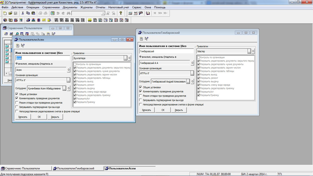

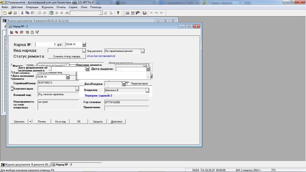

12 Drongo1986
22.04.14
http://pics.rsh.ru/img/OLD_ko5ulsuq.jpg - должно быть
http://pics.rsh.ru/img/NEW_sv81gs4f.jpg - на самом деле

(12) Это программист написал кривой документ Наряд. В документе - Закладки. Пщелкай их там, где криво.
Если все станет на место, то зови программиста.
Дело не в пользователе.

Ну тут явно программный косяк... Погромисту зп не доплатили?

Скорее всего, еще надо открыть справочник "Пользователи" и там галочек понаставить как у предыдущего юзера.

povar не знаю, а где это можно посмотреть?
  Андрей_Андреич галочки у всех стоят одинаково

Думаю - проблема в коде. Типа документ создавался для одного разъдинственного юзера и в коде зашито имя юзера.
Ждите программиста и если это так - чутка отпуск люлями подпортить.

Ищи в конфигурации документ наряд, открывай модуль формы,  там ищи кусок кода Форма.ИспользоватьСлой(че-то там) и анализируй, почему так вылазит.

Drongo1986 Раз такая проблема возникает при изменении пользователя - значит ваш уникум-программист умудрился использовать "имя пользователя" для отрисовки закладок, но раз сам ты не программист то исправить вряд-ли сможешь.

+ к (25) выводят лишний слой, т.к. не выставлена галка в настройках пользователя и ли еще чего

Смотри права пользователя или какие-то настройки... или привязки к набору прав или даже имени. У юзверя нет закладок и слоев, вылезло все на один слой.

Drongo1986 Покажи модуль формы документа - скажу где ошибка и как исправить.

41 Drongo1986
22.04.14
Модуль формы:

50 Люблю_УПП
22.04.14
чист=100000;
    Форма.ИспользоватьЗакладки(1);
    если глпользователь.Привилегия.РазрешитьПриемку=1 тогда
        Форма.Закладки.ДобавитьЗначение(1, "Основной");
        чист=чист+10000;
    конецесли;
    если глпользователь.Привилегия.РазрешитьВыезд=1 тогда
        Форма.Закладки.ДобавитьЗначение(2, "Выезд");
        чист=чист+1000;
    конецесли;
    если глпользователь.Привилегия.РазрешитьРемонт=1 тогда
        Форма.Закладки.ДобавитьЗначение(3, "Ремонт");
        чист=чист+100;
    конецесли;
    если глпользователь.Привилегия.РазрешитьВыдачу=1 тогда
        Форма.Закладки.ДобавитьЗначение(4, "Выдача");
        чист=чист+10;
    конецесли;
    если глпользователь.Привилегия.РазрешитьАкт=1 тогда
        Форма.Закладки.ДобавитьЗначение(5, "Акт");
        чист=чист+1;
    конецесли;
    Если чист>110000 Тогда
        Форма.ИспользоватьСлой("Основной, Приемка");
    иначеЕсли чист>101000 Тогда
         Форма.ИспользоватьСлой("Основной, Выезд");
    иначеЕсли чист>100100 Тогда
         Форма.ИспользоватьСлой("Основной, Ремонт");
    иначеЕсли чист>100010 Тогда
         Форма.ИспользоватьСлой("Основной, Выдача");
    иначеЕсли чист>100001 Тогда
         Форма.ИспользоватьСлой("Основной, Акт");
    Форма.Закладки.ТекущаяСтрока(1);
    // Заполним таблицу для выбора печатной формы
    НомерТекущейФормы = глУстановкаКнопкиПечать(Контекст, "Документ." + Вид(),ТаблицаПечФорм);
вот тут дело.

56 Ёпрст
22.04.14
(55) перезайди
57 Drongo1986
22.04.14
Trainee кто такой Миста?
Ёпрст уже даже комп с базой перезапустил
   Люблю_УПП в чем там дело? )))
58 Ёпрст
22.04.14
(57) не выставлены привелегии в справочнике пользователи у тебя и всё.
59 Ёпрст
22.04.14
ну и тому, кто это писал, нужно гвоздь в голову.
60 Drongo1986
22.04.14
Ёпрст про эти привелегии разговор?   Там все одинаково. http://pics.rsh.ru/img/user_qcb5fke2.jpg

63 sergey198
22.04.14
(60) укажи привилегии "бухгалтера"

66 Drongo1986
22.04.14
Мастер это новый сотрудник, бух - это старый.
Всем большое спасибо, я разобрался. Выставил всем пользователям одинаковые привелегии, мастерам - мастера, бухгалтерам и менеджерам - буха и все заработало! Еще раз всем спасибо, делов-то действительно на 5 минут.
