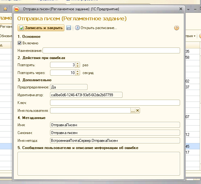

Отправляя письмо через почту, оно помещается в папку исходящее и не оправляется пока администратор системы не выполнит регламентное задание. После нажатия кнопки администратором письмо отлично уходит. В чем может быть причина?

(1) стоит "настройка расписания" каждые 30 секунд

(6) В (1) говорили про это http://pics.rsh.ru/img/Doc_30mez1qo.jpg (как мне кажется)
Ты тоже самое имел ввиду в (4)?

12 DrZombi
18.07.14
(0) У 1С есть заковырка с регламентными заданиями
Бывает, что Они не перезапускаются при неправильной перезагрузки сервера от 1С.
Так же их нужно первый раз запустить самому.
И еще самое главное, нам не видно от сюдого, как ты вообще настроил регламентное задание.
Ты бы хоть Принт-Скрины выложил бы, всех настроек :)

14 DrZombi
18.07.14
+(12) И помни, что Регламентное задание, это тот же Клиент 1С, запущенный под учеткой сервера приложений 1С.
И если у этого пользователя "Виндовс", нет права работы с почтовой программой, то куда он чего отправит?
Тоже самое и к Учетке самой 1С.
При настройки задания, можно явно указать, кто является посылателем :)
15 mcfev
18.07.14
все скрины http://brief.ly/upj535/
