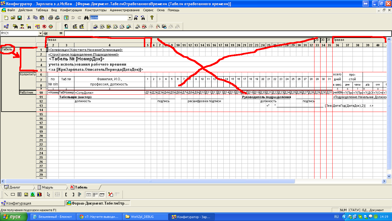

По горизонтали он имеет секции: "Табель", в эту секцию вложены две секции: "Колонтитул" и "Работник". Выводим "Табель<", "Колонтитул", в цикле выводим секцию "Работник", наконец - "Табель>". Вертикальных секций сначала не было - просто столбцы, в том числе дни месяца, с 1 по 31 . Все было шоколадно. Но захотелось совершенства - чтобы выводилось ровно столько дней, сколько их в месяце, а не всегда 31. (ШиринаСтолбца(0) не помогла - столбец сжимался, но не до нуля и все равно сиротливо выглядывал). Решил разбить табель вертикальными секциями (см. наглядно https://yadi.sk/i/5m2CH9fjYbhfQ): "Левая" - до 28-го дня включительно, "29", "30", "31" и "Правая" (все, что после 31-го дня). И выводить сначала "Табель<|Левая", потом Для Сч=29 По ДатаЧисло(КонМесяца(ДатаДок)) Цикл Таб.ВывестиСекцию("Табель<|"+Сч); КонецЦикла; и наконец "Табель<|Правая". А потом уже "Колонтитул", всех работников и "Табель>". Замысел вроде чудесный - но, как всегда, споткнулся о серую реальность: 1. во-первых, клал он (1С) на то, что я в порядке испытания закомментировал вышеприведенный цикл с выводом секций "29", "30", "31" - он их все равно выводит!!! Т.е., никакого смысла во всех мучениях - как ни крути. выведутся все 31 день. 2. во-вторых, нормальной, заданной в конфигураторе, ширины, выводятся только столбцы секции "Левая". Все остальные разъехались (см. https://yadi.sk/i/ez4t83biYbtia) на какую-то одинаковую для всех ширину. 3. в-третьих, перед колонтитулом зачем-то появились 5 пустых строк - см. https://yadi.sk/i/2oZSIyqlYbvNv (справа в зеленом - как надо, как было до разбиения на вертикальные секции). ...Повторюсь: фактически, в нормально работающем, без вертикальных секций, программном коде было одно-единственное изменение: вместо одной строки Таб.ВывестиСекцию("Табель<"); появились строки Таб.ВывестиСекцию("Табель<|Левая"); //ДКМ = ДатаЧисло(КМ); //Для Сч=29 По ДКМ Цикл // Таб.ВывестиСекцию("Табель<|"+Сч); //КонецЦикла; Таб.ВывестиСекцию("Табель<|Правая"); |

Теперь поплыли левые столбцы - № п/п, ТабНомер, ФИО, даты до 15-го включительно: https://yadi.sk/i/ZYEbbDnWYdhQ5 до сегодняшних модификаций, все было ок (как в этом скриншоте https://yadi.sk/i/ez4t83biYbtia ) Вот почему, вместо заданной в конфигураторе ширины, у них выводится какая-то непонятная вообще ширина????? |

скриншот макета покажи

вот: https://yadi.sk/i/SSGWS4HYYdjuw |

(23) у... какой фееричный пиз..дец!

выкидывай все вертикальные секции в табеле, оставь только !одну! для дней, её и присоединяй в цикле.
Будет всегда всё ровно и одной ширины. |

ребята...(и девчата) простите меня - я тупо забыл приписать "|Левая" в самом конце всех приключений; т.е. в подвале у меня было
Таб.ВывестиСекцию("Табель>"); вместо Таб.ВывестиСекцию("Табель>|Левая"); (упс!) исправил - теперь все-все-все ОК!!! |

тебе надо было всего лишь
Таб.ВывестиСекцию("Шапка"); //вывод заголовков Таб.ВывестиСекцию("Заголовок|Левая"); Для к = НачДата По КонДата Цикл Таб.ПрисоединитьСекцию("Заголовок|Тело"); КонецЦикла; Таб.ПрисоединитьСекцию("Заголовок|Право"); //вывод всего остального Таб.ВывестиСекцию("Строка|Левая"); Для к = НачДата По КонДата Цикл Таб.ПрисоединитьСекцию("Строка|Тело"); КонецЦикла; Таб.ПрисоединитьСекцию("Строка|Право"); //вывод подписей: Таб.ВывестиСекцию("Подвал"); |
