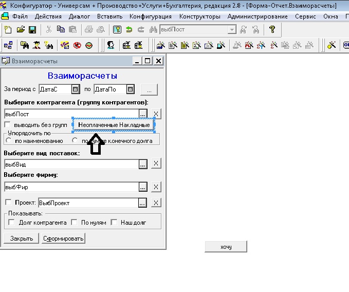

ребята помогите плизЧИК, как присвоить функцию флажку, чтобы когда я делаю взаиморасчёты с контрагентами, при выборе даты и выборе группы контрагентов, я ставил флажок "не оплаченные накладные", и мне показывалось толь не оплаченные накладные за данные отрезок времени
1 ДенисЧ
11.09.15
лучше кнопку, а не флажок

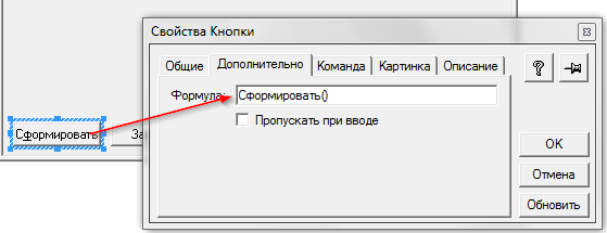

В свойствах - вторая вкладка, поле функция
4 AlaMaRit
11.09.15
дополнительно - Формула?

11.09.15
(3) мне надо что при нажатии на кнопку, маниторились все накладные и отсеивались все оплаченные и отображались неоплаченные за заданный период времени
6 ДенисЧ
11.09.15
(4) да

(6) вот смотри, я захожу Отчеты -> контрагенты -> взаиморасчеты -> там выбираю дату С и дату ПО -> выбираю Контрагента или группу контрагентов -> нажимаю на  мою кнопку -> и мне отображается таблица, где список контрагентов с неоплаченными накладными, с датой отгрузки и суммой долга.
Как то так

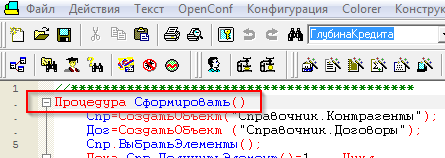

16 aka AMIGO
11.09.15
(14) вроде-б уже посоветовали в (3)
в свойствах: http://pics.rsh.ru/img/11_d9mebc05.png
в коде модуля отчета: http://pics.rsh.ru/img/12_aohe3xmz.png
В теле процедуры пишешь свой код.

                    Продолжить
                КонецЕсли;//ДолгКонтрагента = 1
                если Запрос.Контрагент.ЭтоГруппа()=1 тогда
                    Таб.ВывестиСекцию("Группа");
                иначе
                    Таб.ВывестиСекцию("Контрагент");
                    НачДолг=НачДолг+Запрос.НачДолг;
                    ПрихДолг=ПрихДолг+Запрос.ПрихДолг;
                    РасхДолг=РасхДолг+Запрос.РасхДолг;
                    КонДолг=КонДолг+Запрос.Сумма;
                конецЕсли;
                Итог=Итог+Запрос.Сумма;
                если Реж = 2 тогда
                    Сум1 = Запрос.НачДолг;
                    Пока Запрос.Группировка("Докум")=1 цикл
                        если Запрос.Докум.Выбран()=1 тогда
                            Прих1=Прих1+Запрос.ПрихДолг;
                            Расх1=Расх1+Запрос.РасхДолг;
                            Сум1=Сум1+Запрос.ПрихДолг-Запрос.РасхДолг;
                            Таб.ВывестиСекцию("Докум");
                        конецЕсли;
                конецЕсли;
            конецЦикла;
        конецЦикла;
    Иначе
        пока Запрос.Группировка("Контрагент") = 1 цикл
            Если (НашДолг = 0) И (Запрос.Сумма > 0) Тогда
                Продолжить
            КонецЕсли;//НашДолг = 1
            Если (Нулевые = 0) И (Запрос.Сумма = 0) Тогда
                Продолжить
            КонецЕсли;//Нулевые = 1
            Если (ДолгКонтрагента = 0) И (Запрос.Сумма < 0) Тогда
                Продолжить
            иначе
            конецЕсли;
            если Реж = 2 тогда
                    конецЕсли;
            конецЕсли;
        конецЦикла;
    КонецЕсли;//Проект = 1
    Таб.ВывестиСекцию("Подвал");
    Таб.Опции(0,0,5,0,0);
    Таб.ТолькоПросмотр(1);
    Таб.Показать("Взаиморасчеты","");
КонецПроцедуры
ДатаС = Мин(ПолучитьДатуТА(),НачМесяца(РабочаяДата()));
ДатаПо = РабочаяДата();
вот  это мой код?
