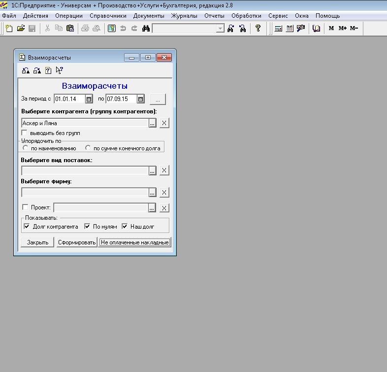

Во взаиморасчетах я прикрутил такую кнопку http://pics.rsh.ru/img/123_tnqtsv2x.jpg, но она не работает. Я зашел в предприятие, в меня отчеты, там нет пункта Анализ взаиморасчетов, но он есть в конфигурации, вопрос можно ли присвоить этот анализ моей кнопке?

(38) Пока не нужна новая кнопка. Просто открой отчет в 1С_Предприятии и нажми "Сформировать". Посмотри, есть-ли в таблице неоплаченные накладные

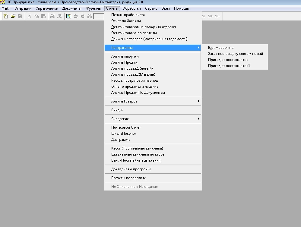

у меня меню отчеты так выглядят http://pics.rsh.ru/img/1234_gv0jsvtv.jpg

(44) а, ну - да! Взаиморасчеты

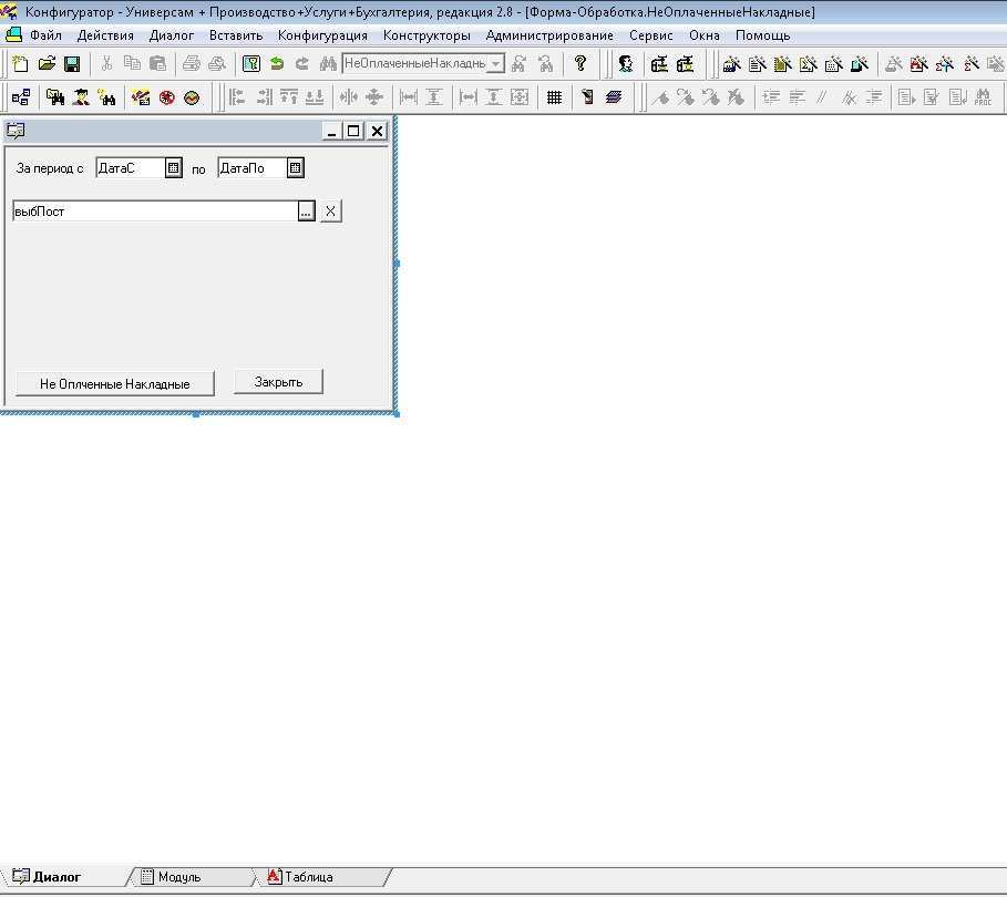

Да, вот еще что: Ты сделал кнопку на диалоге, вписал туда формулу "НеОплаченныеНакладные()" - так в модуле должно быть обязательно: Процедура НеОплаченныеНакладные() КонецПроцедуры И в теле этой процедуры - код по поиску этих накладных. Код надо создавать, его у тебя пока нет (53) как это "нет" ? смотри в самый конец модуля |

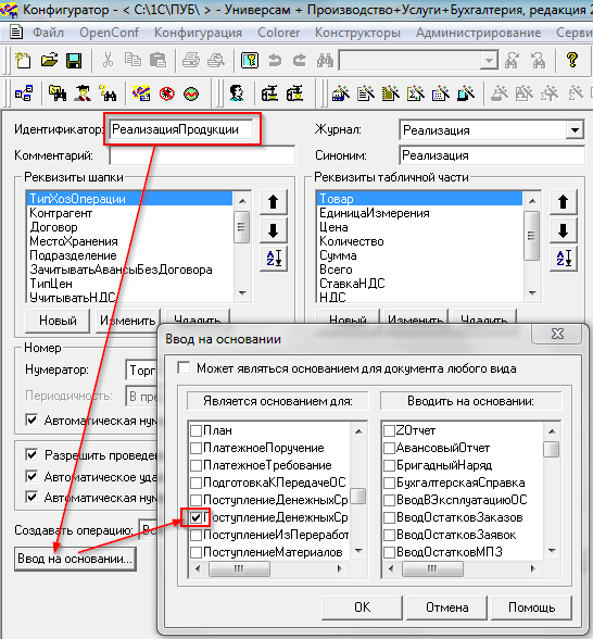

(59) да, конечно.
Вот для РеализацииПродукции подчиненные предусмотрены: http://pics.rsh.ru/img/222_v48v78a9.png а в РесходнаяНакладная не содержит ссылок на документы платежей |

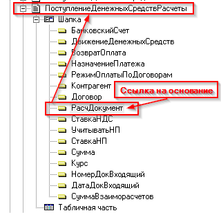

+60 в конфигурации, документ "ПоступлениеДенежныхСредствРасчеты"
содержит ссылку на документ-Основание: http://pics.rsh.ru/img/222_49pd7j26.png в поле вписывается та самая РеализацияПродукции. Это и есть Ссылка на основание |
