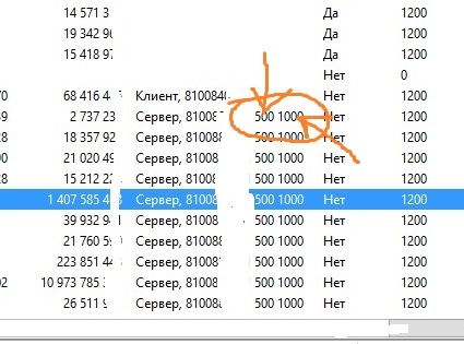

Можно здесь спрошу.
В консоли администрирования в закладке сеансы смотрю колонки лицензия, там информация типа: Сервер, 89065056075, и 500 1000. Можете подсказать что значат числа 500 и 1000? без комментариев о глупых вопросах, пож-та, я только учусь и разбираюсь. По поискам полазила, все говорят, что количество лицензий можно посмотреть по этой колонке. Что это значит, что 500 занято из 1000 доступных? или как то по другому? И еще, некоторые сеансы без информации о лицензии висят, почему? т.к. они программные лицензии используют? |
Cyberhawk
07.10.15
(35) покажи на картинке
Sergalady
07.10.15
http://timg.in/4vnYw вот.

(44) да знаю). я книгу нашла "Клиент-серверный вариант. Руководство администратора", там смотрю.все равно не пойму,получается что 1000 это максимальное кол-во лицензий, а 500 это что? эти же две цифры должны быть одинаковы, нет?
Одинесю
07.10.15
(45) По идее сколько занято из них.
Sergalady
07.10.15
вот я тоже так предполагала, но не уверена была( Из всех примеров подходит этот:
"Сервер, 896, SERVER-1C, 1564, 8000453822 20 20, file://C:/Documents and Settings/USR1CV8/Local Settings/Application Data/1C/1Cv8/conf/20110812100013.lic Клиентская лицензия получена через сервер SERVER-1C, работающего через порт 1560. Процесс, получивший лицензию, имеет идентификатор процесса ОС равный 4524. Получена программная лицензия из комбинированного комплекта на 20 лицензий, который активирован как многопользовательская лицензия. Номер комплекта 8000453822. Файл с лицензией имеет имя20110812100013.lic и расположен в каталоге C:/Documents and Settings/USR1CV8/LocalSettings/Application Data/1C/1Cv8/conf." И там последние цифры совпадают, а у меня нет. |
Cyberhawk
07.10.15
Зайди в свойства сеанса и покажи, что там в поле
Sergalady
07.10.15
Сервер, 24599, s85-baza, 1560, 81************* 500 1000, путь к файлику лицензии
Cyberhawk
07.10.15
Да, тогда соглашусь с тем, что ситуация не соответствует тому, что написано в документации
