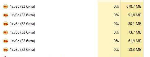

(12) знак ~ означает что приблизительно. Понятно что он может съеть и 50 метров если тупо запустить 1С и не шевелить мышкой. Может и 2 гига (больше не может, ибо ограничения 32-х битного приложения). Но лично у меня на текущий момент размер тонкого клиента от 50 до 100 метров. толстого до 250
https://i.gyazo.com/18f323f988c4ff5fd51eb2f051b0286d.png |

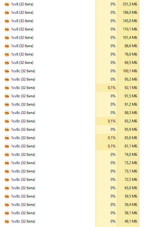

Скрин сервака, где УТ11
https://i.gyazo.com/d53e86de25c9b1a875a4231b6a81fbb3.png |
