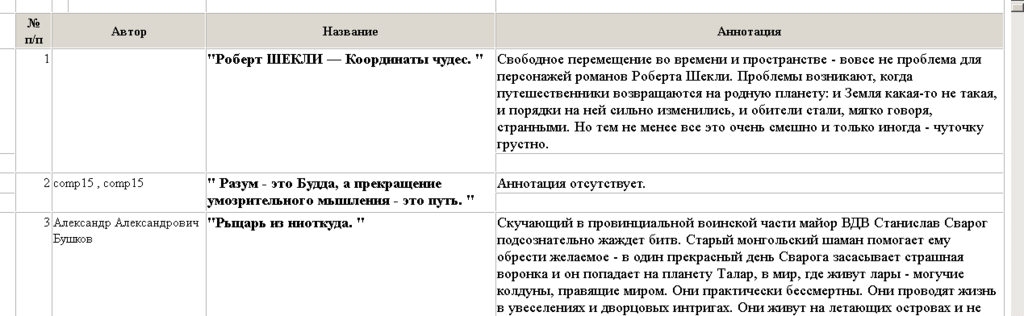

У меня в гостевой зашел разговор с одним челом за литературу. А я как раз обработку написал по быстрой инфе по fb2 фалам, выводится в таблицу с аннотациями, все дела. Решил по быстрому поделиться. Сохранил таб док в html Получился вот такой https://yadi.sk/d/Y9TIFt3YkaTMq С места локально открывается влет. Но как только перенес на сайт все. Ошибка открытия и до свидания. В результате быстренбко написал обработку которая вместо Таб дока делала текстовый в тегах Получилось вот так:-) http://ravepoint.narod.ru/hidenfiles/bookshelf.html |

вот сохраненный раненный html из mxl

(14)Я же говорю - локально открывется без проблем. Они возникают если перенести файл в нет на сайт и пытаться открыть как белые люди в ихних интернетах.
