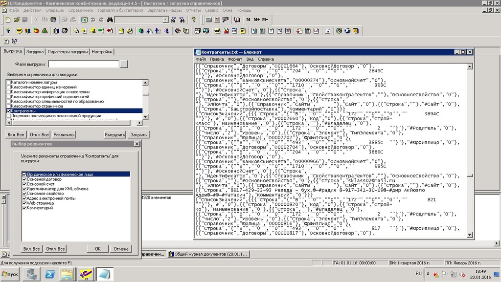

(2) вот что у меня получилось:

7 shumka
28.01.16
(5) А вот, что  у меня:
http://pics.rsh.ru/img/123_45o926ad.jpg
8 aka AMIGO
28.01.16
И еще: TRANREF.ert - дата создания какая стоит? (см в проводнике)

11 aka AMIGO
28.01.16
(7) не вижу ИНН..
Поиском в твоем блокноте по тексту "ИНН" что-нибудь находит?
(9) 2003г. - еще терпимо.. Т.е. в обработке никто не лазил.
(10) да нет, думал, шаловливые ручонки под что-нибудь конкретное понаделали..
12 aka AMIGO
28.01.16
Кстати (или не очень) у меня "реквизиты" не показываются..
