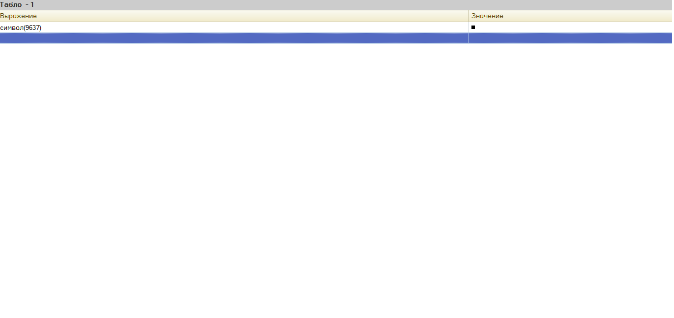

5 Качели
29.02.16
9637
6 Fuas4
29.02.16
7 Качели
29.02.16
8 Fuas4
29.02.16
(7) я прям в код поставил и вывел. Табло вот так показывает: http://prntscr.com/a9c2sq
