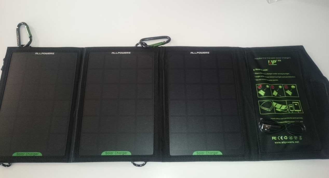

кстати, кто интересуется походными соларами, намедни взял на алиэкспресс, на позавчерашнем солнце заряжал мобилку как родной зарядник на 1.5 А.
http://clip2net.com/clip/m95005/d6b1e-clip-425kb.jpg в разложенном виде как два листа А4 стоит 2700 |

Mikeware
15.04.16
(28) как насчет гибкости-хрупкости?
Сержант 1С
15.04.16
производит впечатление надежной штуки. Вроде пластиковое всё

(31) надо купить на лето. а то аккум 7а/ч тяжеловат...

(65) Где-то 500 грамм... запитать GPS в длительных солнечных походах сгодится, думаю
