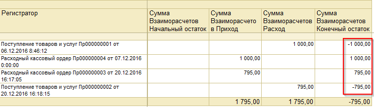

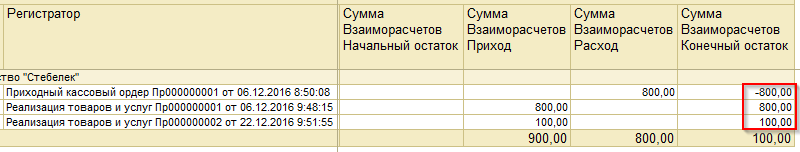

СКД. Делаю Отбор по Контрагенту для двух контрагентов. Итоги КонОст странные
0 aka AMIGO
22.12.16
Для одного Контрагента всё правильно:
http://pastenow.ru/3e7220ba9361cd3433918d7ac66b51fa
Для второго - ошибка.. Итог-то очевиден: нуль..
http://pastenow.ru/4bcc3bfe5e153464b630d37cc1a49277
Не могу найти причину.

3 aka AMIGO
22.12.16
(1) А, сейчас исправлю..
4 aka AMIGO
22.12.16
http://i.paste.pics/3e7220ba9361cd3433918d7ac66b51fa.png
с ошибкой:
http://i.paste.pics/4bcc3bfe5e153464b630d37cc1a49277.png
(1) отбор? делаю в 1с-предприятии, по кнопке "Отбор",
http://i.paste.pics/a2e86aa269daf1f223839d826e17fbe9.png
(2) роли для юзера? Извини, но я что-то не вижу в ресурсах СКД роли.. потому не понимаю твой вопрос..
