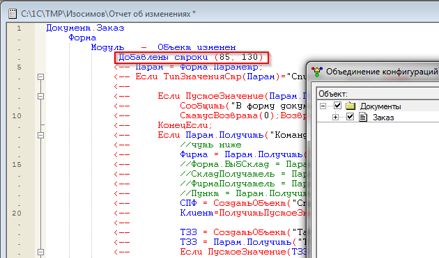

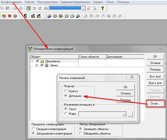

15 aka AMIGO
10.02.17
(0) https://i.paste.pics/6ecbc7632c14dada370ca4c4e79ea05c.png
Дальше - окейкаешь, получается такая картинка:
https://i.paste.pics/cc25231aa19ffe897c158f2f336677a1.png
Этот текст можно сохранить на память следующим поколениям.
