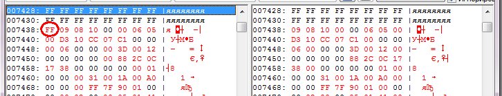

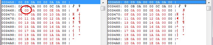

40 zyto
12.02.17
Сравнил побайтно, 1С в середине файла удаляет некоторые символы, примеры:
(слева файл до изменения, справа после записи из 1С)
http://screenshot.su/img/c1/37/3e/c1373e1b1b41ca0aa0777660326b9d56.jpg
http://screenshot.su/img/d8/aa/91/d8aa9180ebd4bfb1cab6f0fe1cd7c4d3.jpg
И таких изменений достаточно много, и они все в середине файла...
Можно ли как-то через двоичные данные удалить нужное количество символов и сохранить файл без изменения кодировки?
41 b_ru
12.02.17
0D - это возврат каретки. Т.е. исходный файл у тебя не совсем в UNIX стиле записан, в нем таки есть Символы.ВК
Короче нужно его читать как двоичный, а не как текстовый. 1С это умеет с версии 8.3.9 http://v8.1c.ru/o7/201602bin/index.htm
Ну или можно какой-нибудь COM объект поюзать, если старая платформа и винда. Например, ADODB.Stream https://helpf.pro/faq8/view/1518.html
