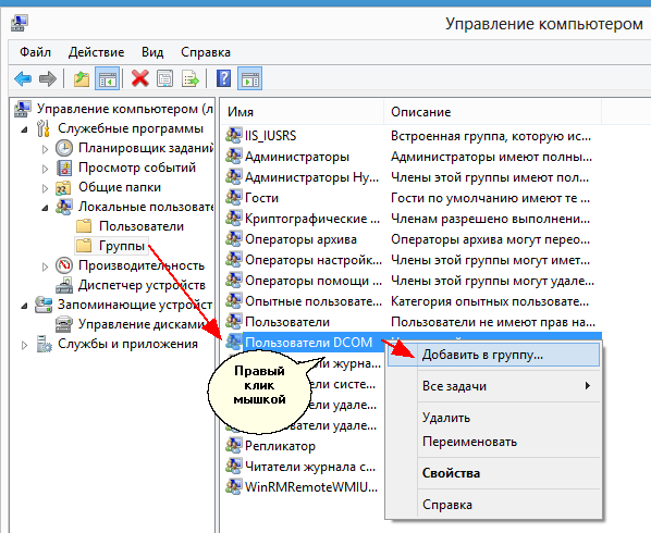

может у юзера права пропали на dcom?
http://www.aggsoft.ru/serial-data-logger/tutorials/dcom-opc-config/opc-dcom-win-8-2012-4.png |
бегинер
30.03.17
и вот это:
Открываем из командной строки dcomcnfg Службы компонентов Ищем ветку Настройка DCOM - Приложение Microsoft excel. Правой кнопкой свойства - вкладка Удостоверение. Поменять запускающий пользователь на Текущий пользователь |
бегинер
30.03.17
или так:
Службы компонентов->Компьютеры->Мой компьютер->Настройка DCOM. В свойствах Microsoft Excel Application Удостоверение - Запускающий пользователь |
