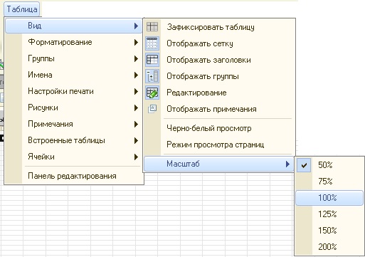

13 Ёпрст
20.06.17
(10) чего там понимать то ?
Это просто иммитация вот этого:
http://pics.rsh.ru/img/123_g6xuij51.jpg
14 Ёпрст
20.06.17
Грубо, нажми альт - попадаешь в основное меню, дальше нажимай стрелочки , до попадания.. считай - делай своё уменьшение/увеличение.. делов то
15 Ёпрст
20.06.17
Но метод, плох тем, что у всех меню разные. Будет не универсально, а только под конкретную конфу с конкретным интерфейсом
