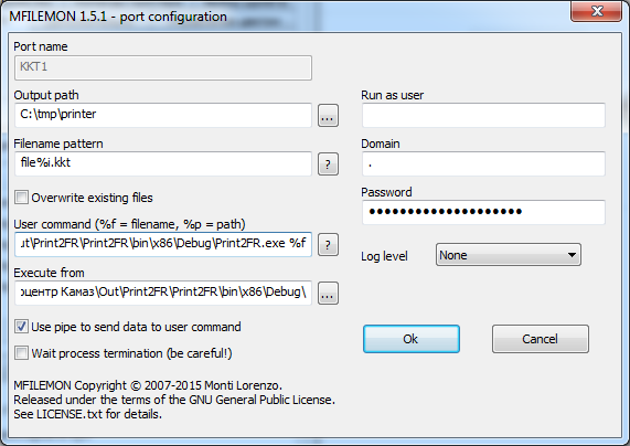

14 Garykom
13.07.17
(13)+ Точнее выложить https://github.com/Garykom/Print2FR
там внешняя обработка (в нее ДокументОбъект передается) пишет в виртуальный принтер, "адрес" принтера "\комп\принтер" берется из текущего пользователя
на конце виртуального принтера (заюзал чтобы работал спулер печати для пробивки чеков) висит консольная прога, исходники в комплекте
16 Garykom
13.07.17
(14) *"\\комп\принтер"
17 Garykom
13.07.17
(14)+ По сути 1С банально пишет XML файл в текстовый файл.
Адрес этого файла это сетевой путь к виртуальному принтеру.

(14)  Garykom благодарю за щедрость! Запустить такой комплекс средств не тривиальная задача ... А исходники компилировать на чем?
19 Garykom
13.07.17
(18) visual studio 2015 community
20 SunFox
13.07.17
(19) ага посмотрел уже, стабильно работает? у меня как раз на 14-х дровах все ФР
21 Garykom
13.07.17
(20) Ну 2 недели полет нормальный
Но это пока не готовый продукт, а некий полуфабрикат. Который еще пилить и пилить.

(64) (65) Ну попробуй уже https://github.com/Garykom/Print2FR оно же опенсурс, просто пишем/печатаем на "сетевой принтер"
Есть некоторые минусы типа пока номер чека не возвращает и т.д. но это решаемо все. Если хотите то допилю как нуна, понятно дело не за спасибо.
67 Garykom
10.08.17
(66)+ Там просто все:
1. Поставить драйвер АТОЛ и настроить локально кассу
2. Скачать Print2FR.exe с Interop.FprnM1C.dll (это моя прога на C#, можете поставить VS2015 и сами скомпилить)
3. Поставить Multi File Port Monitor и настроить виртуальный принтер https://i.paste.pics/abfae171fd811a9b1fd8f4d779f0853e.png
Все можно отправлять на печать текстовые и XML файлы. Текстовые просто будут печататься, XML по формату 1С "CheckPackage" из https://its.1c.ru/db/metod8dev/content/4829/hdoc@1530e28
Есть внешняя печатная форма ВПФ_ПробитьЧек_2017_07_10_01.epf для альфа авто 4.1 можно изучить и сделать для своих доков по аналогии.
Исходники на C# есть -  допиливайте все что нуна по мануалу от ккт атол http://www.atol.ru/upload/iblock/792/Drivers8_FprnM_PM.pdf
68 Garykom
10.08.17
(67)+ Сетевой принтер (если расшарить на локальном компе с ККТ) будет по пути "\\имякомпьютера\имяпринтера"
69 Garykom
10.08.17
(68)+ Из 1С просто записываем XML файл по этому сетевому пути ("\\имякомпьютера\имяпринтера") и оно пробивает чек или печатает. причем в порядке очереди через штатный спулер (галочку поставить Wait process termination в MFILEMON)
