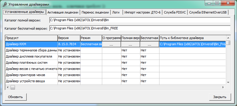

28 Garykom
20.07.17
(25)+ если будете покупать то внимательно изучить про виды ключей программные/аппаратные и все уточнить у них.
29 Garykom
20.07.17
(27) "Служба DtoSvc" только не пашет жаль... ключики требует ))
30 Fram
20.07.17
я, конечно, ей к ней не подключался, но она вроде установилась и запускалась без ругани.
31 Garykom
20.07.17
(30) Там и менеджер лицензий запускается без ругани ))
только смысла мало

34 NeoVision
21.07.17
06:50
(29) какие блин ключики??? драйвера атол бесплатны для оборудования атол, включая любые службы
