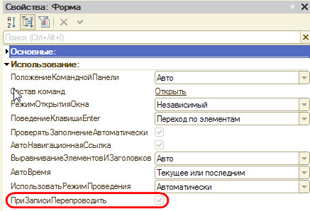

Где устанавливается свойство расширения формы "ПриЗаписиПерепроводить" |
skela1c
25.07.17
Конфигурация БП 3.0 не могу найти где устанавливается свойство расширения формы "ПриЗаписиПерепроводить", подскажите пожалуйста

Вид документа "СчетФактураВыданный"

Сам же написал расширение формы, открываешь форму и в свойствах находишь "ПриЗаписиПерепроводить"

пальцем можете показать?

skela1c
25.07.17
(5) СПАСИБО!!!
skela1c
25.07.17
я правильно понимаю, если этот параметр установлен, то в любом случае при записи документ будет перепроводиться, даже если записывать программно?

(7) нет
Вафель
25.07.17
это свойство формы и работает только при вызове Форма.Записать()
Ц_У
25.07.17
(9) и если был проведен, иначе просто запишет
