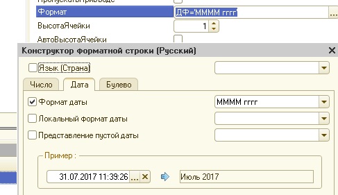

Есть справочник, в нем колонка с датой типа дд.мм.гг надо при выводе сделать формат MMMM yyyy.
Если в свойствах поля формат писать не работает.
т.е. выбрать какие-то варианты можно, но такого нету.

31.07.17

Поле объекта недоступно для записи (ПланируемаяДатаРазмещения)
ДанныеСтроки.ПланируемаяДатаРазмещения = Формат(ДанныеСтроки.ПланируемаяДатаРазмещения, "ДФ='ММММ гггг'");
6 oslokot
31.07.17
в этих ОФ лучше использовать ПриПолученииДанных()
7 oslokot

(5) порожняк
