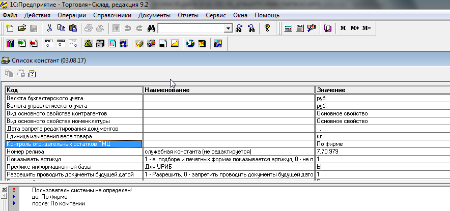

https://i.paste.pics/f83c431f6655466b290d38d5777c93d6.png
И это после твоего кода.
Теперь - когда я жмакнул по константе - значение тут-же поменялось на "по Компании"
т.е. окно списка констант должно быть обновлено
Так что, имхо - всё у тебя путём, меняется
31 aka AMIGO
03.08.17
вот после жмакания - если не веришь:
https://i.paste.pics/6f31c92c6a26476d1f77025bc0c389a7.png

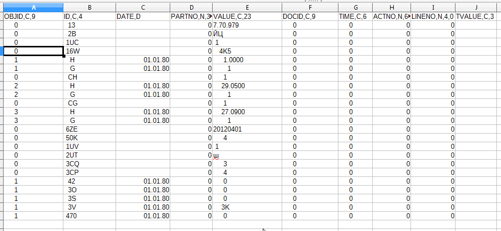

(36) - не знаю, не получал ни разу, разве только в дбф заглянуть
https://i.paste.pics/375b49938536d813e2157c0394452a27.png

ТАК И ЕСТЬ!
Константа.КонтрольОтрицательныхОстатков
https://content.screencast.com/users/Che66/folders/Jing/media/f0d3cf4d-ff55-4c13-9e2d-4afe85fec069/2017-08-03_1623.png
(для константа.номеррелиза - аналогично!)
видим что для константы присутствует две записи.
ХОТЯ ДОЛЖНА БЫТЬ ОДНА
первая запись = ПО КОМПАНИИ
вторая запись = ПО ФИРМЕ
в меню-операции-константы (и в "настройки параметров учета")
показывается вторая запись (то есть СЧИТЫВАЕТСЯ ПОСЛЕДНЯЯ ЗАПИСЬ?)

61 Злопчинский
03.08.17
Итого, картинки и значения
ПО КОМПАНИИ = 4К5
ПО ФИРМЕ = 4К2
ПО УПР.АНАЛИТИКЕ = 4К3
исходное:
1 запись = по компании
2 запись = по фирме
если прочитать значения то получим 2 запись (и увидим ее в обработке настройка параметров учета)
выполним код:
    Сообщить("до: "+Константа.КонтрольОтрицательныхОстатков);
    Константа.КонтрольОтрицательныхОстатков = Перечисление.СпособыКонтроляОстатковТМЦ.ПоУпрАналиткие;
    Сообщить("после: "+Константа.КонтрольОтрицательныхОстатков);
в табло увидим:
до: по фирме
после: по фирме
а в базе увидим что ПЕРВАЯ запись изменилась (в соответсвии с присвоением по коду)
https://content.screencast.com/users/Che66/folders/Jing/media/0b488e4b-5728-4bf3-a255-7b3a53275ce6/2017-08-03_1636.png
и тут встает интересный вопрос
а почему !_при чтении берется ОДНА ЗАПИСЬ ТАБЛИЦЫ
а почему !_при записи используется ДРУГАЯ ЗАПИСЬ ТАБЛИЦЫ

индекс - неуникальный в DD
77 Злопчинский
03.08.17
78 Злопчинский
03.08.17
видно, что в индексе есть две записи - первая в начале файла, вторая в конце файла.
в качестве рабочей гипотезы примем следующее:
1. при записи пишет в ту запись, которая первая в индексе (типа перед записью позиционируемся на единственную запись, получаемцю по индексу), то есть для записи выбирается одна щзапись.
2. при чтении количество выбираемых записей неограничено и, похоже, что в качестве результата чтения берется ПОСЛЕДНЯЯ прочитанная по индексу запись...
как вам такое?

85 Злопчинский
03.08.17
(83) посоветовался со спецом по движку (ходжик) - смысла не вижу.. растолковал мне он... в зависимости от "контекста" для извлечения нужных записей применяются разные методы поиска в индексном файле. и результат (конкретная запись) могут быть разные....
но фиг с вами... сделаю тестик "для достоверности"
86 Злопчинский
03.08.17
а причина таких "дублей" которых не должно быть - это битые индексы часто или глюки железа
