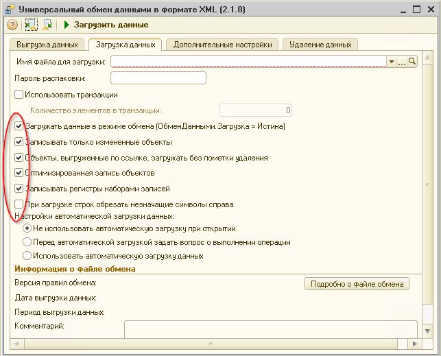

19 Ёпрст
07.09.17
Такой поделкой хоть грузишь ?
http://pics.rsh.ru/img/123_9mifvfaz.jpg

22 Marik1274
07.09.17
(19) по крыжам так
(21) я обращаюсь уже к объекту метаданных. В доп. алгоритмах "После загрузки документа"
Сейчас все переделал. Вернул в ПКО "Проведен" , убрал код из доп алгоритма. Не помогло..
