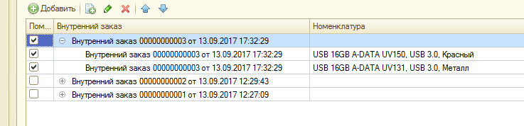

УФ и дерево значений с пометками. ☑
0 AlexxJ
14.09.17
как можно реализовать отметку подчиненных строк при изменении пометки у родительского узла?
пытаюсь реализовать перебором на сервере, но как передать текущую строку на сервер?
а так же установить пометку родительского узла если все подчиненные отмечены?

две рекурсии
3 AlexxJ
14.09.17
перебор понятен, но как передать текущую строку на сервер?
4 Господин ПЖ
14.09.17
что мешает ставить пометки на клиенте?
5 vicof
14.09.17
У строки есть идентификатор
6 AlexxJ
15.09.17
(5) да, но у заказа №00000002 идентификатор будет 3, на сервере же после РеквизитФормыВЗначение строки с таким идентификатором не будет
7 Вафель
15.09.17
8 FIXXXL
15.09.17
(6) РеквизитФормыВЗначение зачем нужен?
9 aleks_default
15.09.17
зачем нужен сервер?
10 Господин ПЖ
15.09.17
(9) +1
дерево с пометками ведь. т.е. "интерактивное"
11 igork1966
15.09.17
(6) Ты бы еще в процессе установки флажка еще подготовку к старту ракеты делал. Что мешает обойти данные формы, там вполне достаточно методов для (0).
