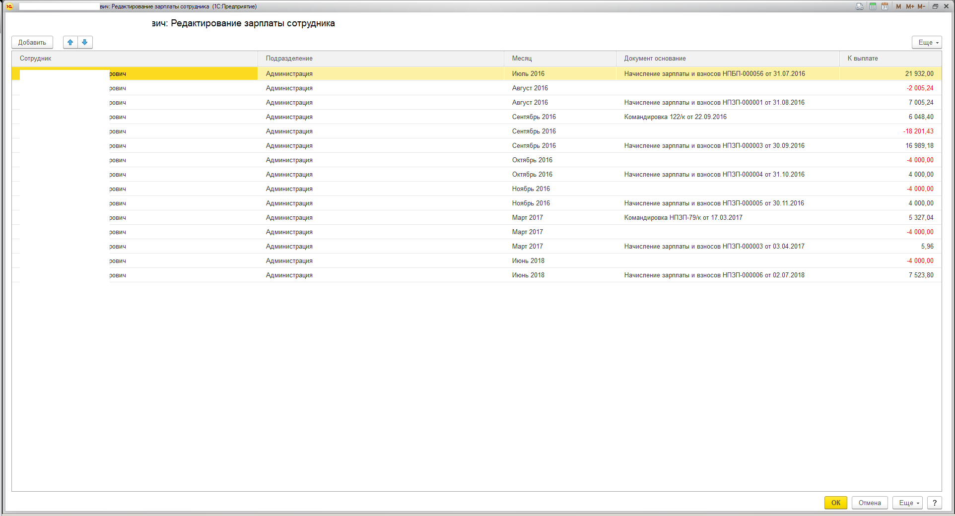

Добрый день.
В конфигурации ЗУП версии 3.1.5. есть проблема: Если нажать по кнопке «Заполнить» в документе «Ведoмoсти в бaнк» в табличной части вылазит информация по прошлым периодам. Подскажите пожалуйста, как грамотно убрать информацию о этих прошлых периодах.
пример с 1 сотрудником:

6 vfrcbv
31.07.18
(3) сумма не верная.
Но если вручную удалить прошлые периоды, оставив "Июнь 2018" то все как надо. (Но таких много, на картинке показал пример для наглядности одного).
(4) это понятно, что в учете тоже есть проблемы. никаких претензий к программисту и расчетчику у меня нет.
цель разобраться и устранить проблему.

"никаких претензий к программисту и расчетчику у меня нет." - а у меня есть. К расчетчику. Судя по второму скрину, у автора проблемы не только с выплатой зарплаты, но и её начислением - постоянно идут пересчеты из месяца в месяц. Куда смотрит расчетчик? Может быть он просто не умеет работь в программе и устранять причины надо начинать с его обучения? Поймите меня правильно, пока Вы будете разбираться и устранять причину, расчетчик Вам набросает новые проблемы.
Судя по всему расчетчику не объяснили как работает функционал конфигурации "Перерасчеты" и он не обращает внимание на закладку "Доначисления, перерасчеты" в документах начисления зарплаты. У меня такое было при начале работы пользователей, в процессе освоения программы ЗУП 3.1
11 шаэс
31.07.18
(10) с чего такой вывод? в выплате такие строки появляются вовсе не из-за перерасчетов, а из-за того, что система пытается упорядочить перенесенные данные. и про то, что учет велся некорректно в БП тоже не надо делать вывод сразу. Потому что ЗуП пытается привести в порядок взаиморасчеты по месяцам, а в БП вполне могли платить по сальдо на конец месяца итоговом (ровно как и в 2.5 могли переносить задолженность, а не платить сумму месяц в месяц)
