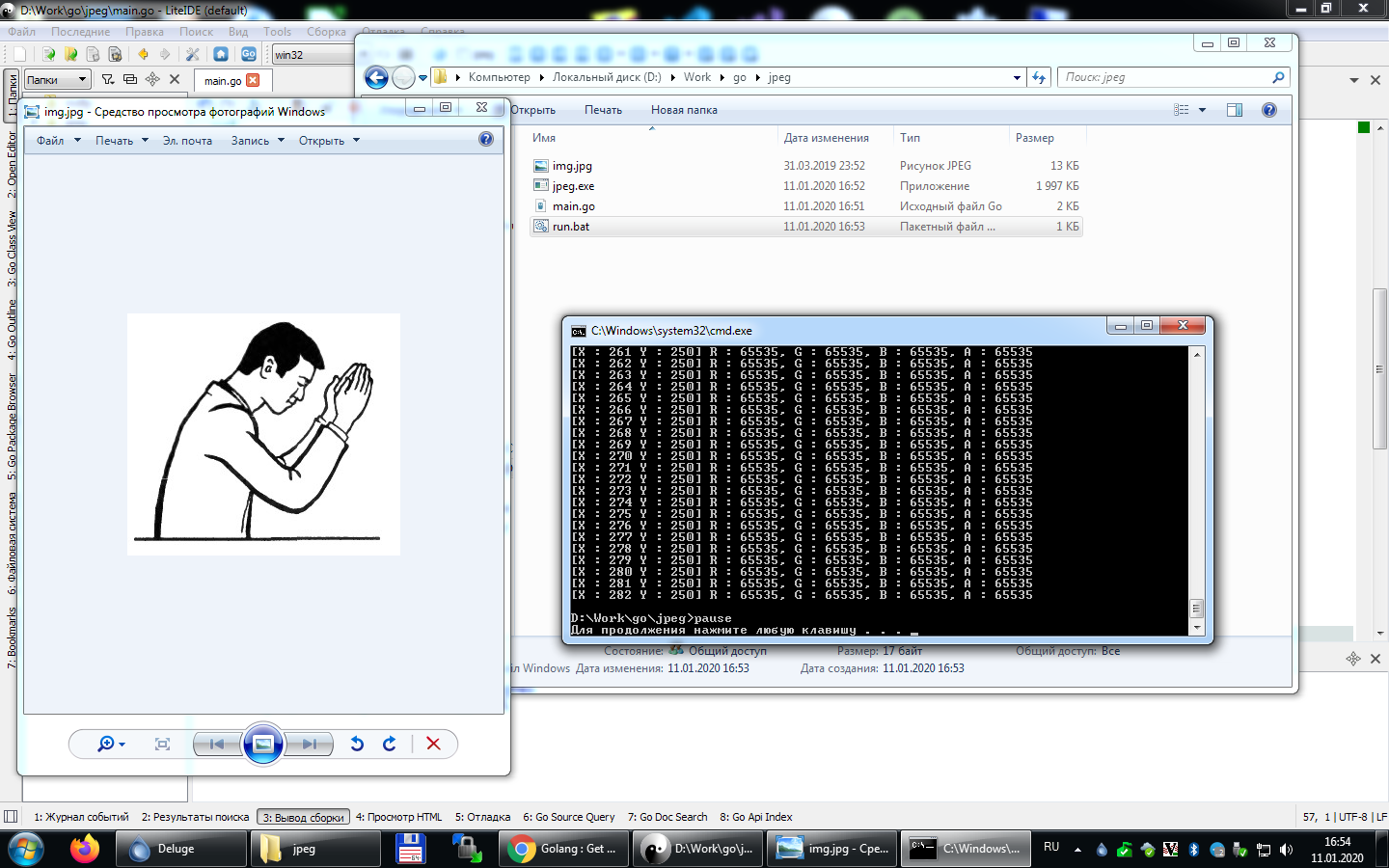

11.01.20
Лично так как я нынче Golang осваиваю то взял бы https://socketloop.com/tutorials/golang-get-rgba-values-of-each-image-pixel и завернул в простейший exe, который при запуске поднимает http сервис на указанном порту.
И можно через HTTPСоединение отправить jpeg в ответ получив в json массив RGB точек.

(47)+ https://i.paste.pics/dbe164449241c5aaefbf6db7023b3a92.png
Код на Го из (40) работает отлично, банально вместо консоли писать в текстовый файл, а на 1С сначала exe запускаем с ключами строки указывая каталог или имя файла jpg а затем читаем полученные csv

Решение с конверталкой из jpeg в csv на Golang:
package main
import (
    "encoding/csv"
    "fmt"
    "image"
    "image/jpeg"
    "os"
    "strconv"
func init() {
    // damn important or else At(), Bounds() functions will
    // caused memory pointer error!!
    image.RegisterFormat("jpeg", "jpeg", jpeg.Decode, jpeg.DecodeConfig)
func StrXYRGBA(x, y int, r, g, b, a uint32) []string {
    result := make([]string, 6)
    result[0] = strconv.Itoa(x)
    result[1] = strconv.Itoa(y)
    result[2] = strconv.Itoa(int(r))
    result[3] = strconv.Itoa(int(g))
    result[4] = strconv.Itoa(int(b))
    result[5] = strconv.Itoa(int(a))
    return result
func main() {
    args := os.Args
    if len(args) < 3 {
        fmt.Println("Missing image and result csv filename!")
        os.Exit(1)
    imageFilename := args[1]
    resultFilename := args[2]
    fmt.Println("Convert from " + imageFilename + " to " + resultFilename)
    imgfile, err := os.Open(imageFilename)
    if err != nil {
        fmt.Println("img.jpg file not found!")
        os.Exit(1)
    defer imgfile.Close()
    // get image height and width with image/jpeg
    // change accordinly if file is png or gif
    imgCfg, _, err := image.DecodeConfig(imgfile)
    if err != nil {
        fmt.Println(err)
        os.Exit(1)
    width := imgCfg.Width
    height := imgCfg.Height
    fmt.Println("Width : ", width)
    fmt.Println("Height : ", height)
    // we need to reset the io.Reader again for image.Decode() function below to work
    // otherwise we will  - panic: runtime error: invalid memory address or nil pointer dereference
    // there is no build in rewind for io.Reader, use Seek(0,0)
    imgfile.Seek(0, 0)
    // get the image
    img, _, err := image.Decode(imgfile)
    fmt.Println(img.At(10, 10).RGBA())
    data := [][]string{}
    for y := 0; y < height; y++ {
        for x := 0; x < width; x++ {
            r, g, b, a := img.At(x, y).RGBA()
            //fmt.Printf("[X : %d Y : %v] R : %v, G : %v, B : %v, A : %v  \n", x, y, r, g, b, a)
            row := StrXYRGBA(x, y, r, g, b, a)
            data = append(data, row)
    csvfile, err := os.Create(resultFilename)
    if err != nil {
        fmt.Println(err)
    csvwriter := csv.NewWriter(csvfile)
    csvwriter.UseCRLF = true
    for _, row := range data {
        _ = csvwriter.Write(row)
    csvwriter.Flush()
    csvfile.Close()
60 Garykom
11.01.20
(59) Запускать банально
jpeg.exe D:\Work\go\jpeg\img.jpg D:\Work\go\jpeg\img.csv
