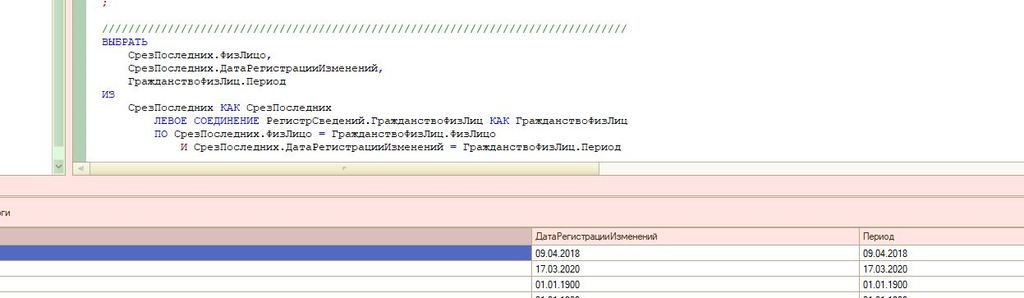

24 Масянька
29.07.20
25 Масянька
29.07.20
+ (24) Первые две строки - это один человек. Россиянином стал 17.03.2020

27 acht
29.07.20
(25) Сделай выборку всего из регистра по этому человеку
28 acht
29.07.20
и ты увидишь две строки ДатаРегистрацииИзменений = 17 марта

34 acht
29.07.20
(32) Все там понятно. Период - дополнительное измерение. По физику есть две записи с ДатаРегистрацииИзменений == 17 марта, причем у одной из них скорей всего Период тоже 17 марта.
35 Масянька
29.07.20
(28) Одна строка.

            ТОГДА ЛОЖЬ
        ИНАЧЕ ИСТИНА
    КОНЕЦ КАК ЗастрахованПФР
ПОМЕСТИТЬ ВТГражданство
ИЗ
    (ВЫБРАТЬ
        ВТПериоды.Период КАК ПериодРегистрации,
        ГражданствоФизЛиц.ФизЛицо КАК Физлицо,
        ГражданствоФизЛиц.Период КАК Период
    ИЗ
        ВТПериоды КАК ВТПериоды
            ВНУТРЕННЕЕ СОЕДИНЕНИЕ РегистрСведений.ГражданствоФизЛиц.СрезПоследних КАК ГражданствоФизЛиц
            ПО (КОНЕЦПЕРИОДА(ВТПериоды.Период, МЕСЯЦ) >= ГражданствоФизЛиц.ДатаРегистрацииИзменений)
    ГДЕ
        ГражданствоФизЛиц.ФизЛицо В
                (ВЫБРАТЬ
                    Организации.ФизЛицо
                ИЗ
                    ВТФизЛицаОрганизаций КАК Организации)
    СГРУППИРОВАТЬ ПО
        ГражданствоФизЛиц.ФизЛицо,
        ГражданствоФизЛиц.Период,
        ВТПериоды.Период) КАК СрезПоследнихДат
        ПО СрезПоследнихДат.Период = ГражданствоФизЛиц.ДатаРегистрацииИзменений
            И СрезПоследнихДат.Физлицо = ГражданствоФизЛиц.ФизЛицо
ИНДЕКСИРОВАТЬ ПО
    Физлицо,
    ПериодРегистрации
кусок запроса (большой), где как раз двоит.
Повторю - это расчет страховых...
37 acht
29.07.20
(35) Ну тогда смотри на свою времянку для "среза". (32) прав - разные комбинации ресурсов регистра дают тебе две строки с однаковой максимальной для них датой
38 Ёпрст
29.07.20
(36) короче, в первом запросе получай просто физлицо и дату свою, во втором все остальные ресурсы. Усё
39 Ёпрст
29.07.20
Наслаждайся, кушай печенки
