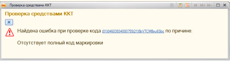

Есть 1С:Розница 2.3. Там включен честный знак по бутылированой воде. Какое то время назад путем определенных настроек был достигнут требуемый результат, а именно вода стала пробиваться как маркированная в чеке честно печатался признак маркированного товара М+. На днях пользователь прислал чек в котором нет признака М+. При этом в фискальных операциях по этому чеку в XML признак GoodCodeData есть. Куда копать? Каким образом такая ситуация получилась, что 1с признак передала, а ККМ его не вывел?

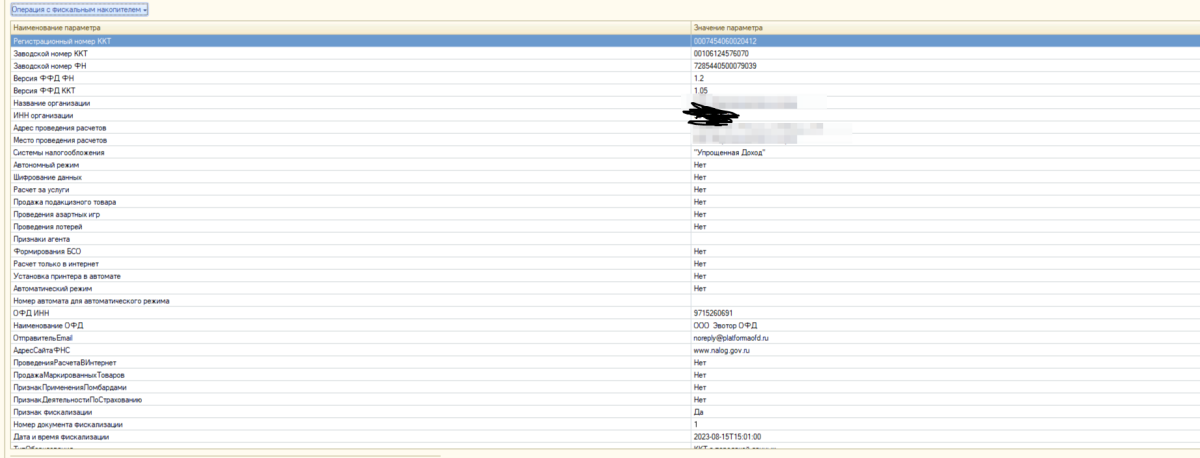

А ФФД какой в ККТ - ?

(1) Спасибо за помощь. Где это смотрится? Драйвер АТОЛ:ККТ с передачей данных в ОФД 10.Х (ФФД 1.2)

(2) Ну, наверное через тест драйвера можно посмотреть... Точнее, где конкретно -  не подскажу - сейчас нет АТОЛа на стенде, только Спарк-130 и Штрих...

Ну если верить изображению то 1.2

Где? Версия ККТ 1.05
Версия ФН - 1.2. Это просто его версия, и то, что он это умеет... Но зареген как 1.05:

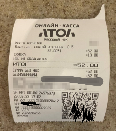

Прикол то в том что признак М+ был, а потом куда-то делся ...

Проблема только, что на чеке напечатанном не видно? в ОФД всё корректно?

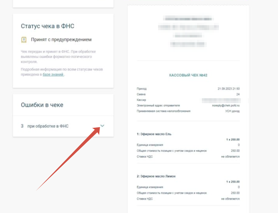

(9) до ОФД пока не достучался, надо явки и пароли взять.

Проверяйте в ОФД, КМ передается вообще? В ЧЗ попадает?

Я уже давно с АТОЛ не работал, но, по логике ФФД - М+ и не может быть по ФФД-1.05. От слова совсем. Может быть только М без +/-...
+/- это результат проверки на сервере ОИСМ... А по 1.05 этой проверки нет вообще. Хотя, уведомления передаются(по крайней мере всегда передавались). То, что он у Вас раньше печпатал М+, это какой-то "обман", возможно вместе с наименованием номенклатуры из программы передавалось строкой. Но, просто М, должно печатать.

Я запомнил, что М+. По части плюча возможно, что заблуждаюсь, но М точно была.
Слушайте, а вопрос а проверка кода маркировки как-то указывается в чеке или нет?

(13) Слушайте, а вопрос а проверка кода маркировки как-то указывается в чеке или нет?
Ну, это оно и есть - М+, проверка пройдена, М- не прошла проверку, М, проверка не проводилась но КМ передан.

(0)Сканер не в режиме эмуляции, не "читает" символы gs, передаёт код в некорректном виде, который между прочим проходит проверку на ККТ на валидность. Сам такое видел на атоле. При этом в 1С всё "зеленеет" и КМ в подборе и проверке прекрасно проверяется.

(0)Прошивку ККТ обнови и перейди на ФФД ККТ 1.2

(16) ну возможно что проблема именно в разрыве клавиатуры. Посмотрю таки, что там за ошибки ОФД показывает.
Визуально код маркировки вроде не поменялся.

Добрался до ОФД
Статус чека в ФНС
Принят с предупреждением
Чек передан и принят в ФНС. При обработке выявлены ошибки форматно-логического контроля.
Ошибки в чеке
при обработке в ФНС
6 ПОЗИЦИЯ В ЧЕКЕ
1162
Код маркировки товара
Значение необязательного тега вне разрешенного диапазона
7 ПОЗИЦИЯ В ЧЕКЕ
1162
8 ПОЗИЦИЯ В ЧЕКЕ
1162

Хм. Сейчас буду гуглить.

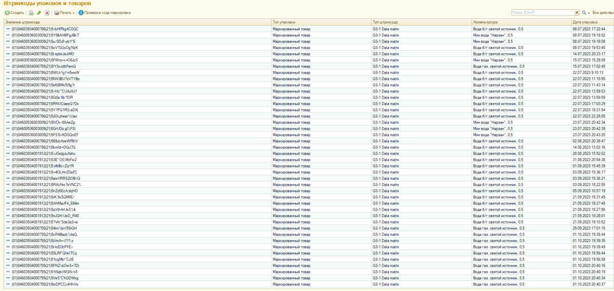

Подскажите пожалуйста те кто работают с розницей 2.3 подскажите строка какого вида хранится в справочнике ШтрихкодыУпаковокТоваров в поле ЗначениеШтрихкода. Что там с непечатываемыми символами? Они там есть или нет? В принципе выяснить есть или нет нет легко - если есть, то у вас не должна открываться форма списка справочника ).
У меня она открывается, так как я код меняю. в следующей процедуре.
Возможно тут и есть косяк мой, что в типовой в чек передается именно реквизит справочника ШтрихкодыУпаковокТоваров ЗначениеШтрихкода без кодировки в Base64.
ШтрихКодТовара - это строка со сканера.
    ПолныйШтрихКод64 = ШтрихкодированиеИСКлиентСервер.ШтрихкодВBase64(ШтрихКодТовара);
    Если СтрДлина(ШтрихКодТовара)>20 Тогда
        КодТовара = СтрЗаменить(ШтрихКодТовара,"(","");
        КодТовара = СтрЗаменить(КодТовара,")","");
        КодТовара = Сред(КодТовара,3,14);
        Номенклатура = НоменклатураПоШтрихКоду(КодТовара);
    Иначе
        Номенклатура = НоменклатураПоШтрихКоду(ШтрихКодТовара);
        Марка = "(01)" + КодТовара + "(21)" + Сред(ШтрихКодТовара,19,13);
        АкцизнаяМарка = МаркаПоКоду(Марка);
        //    если пустая марка, то добавляем её в список марок товара найденного по первым тринадцати символам
        Если АкцизнаяМарка = ПредопределенноеЗначение("Справочник.ШтрихкодыУпаковокТоваров.ПустаяСсылка") Тогда
            Если Номенклатура <> ПредопределенноеЗначение("Справочник.Номенклатура.ПустаяСсылка") Тогда
                АкцизнаяМарка = СоздатьМаркуПоШтрихКоду(Марка,Номенклатура,ПолныйШтрихКод64);

Знатоки торговлей в общем и Розницы 2.3 в частности ткните пальцем где формируется файл, который отдается ККМ? Мне надо найти строку где заполняется код маркировки, чтобы понять в чем у меня косяк.
Возможные варианты:
1. Отдается код маркировки из поля справочника ШтрихкодыУпаковокТоваров ЗначениеШтрихкода.
2. Отдается код маркировки из поля ШтрихкодыУпаковокТоваров ЗначениеШтрихкодаБазе64.
Если 1 - случай, то тогда понятно почему у меня затык.
25 MWWRuza
02.10.23
(24) Отдается код маркировки из поля
Какого поля??? Он должен непосредственно из строки, прилетевшей со сканера браться, а не из каких-то полей...

(25) те непосредствено из сканера? Хотите сказать,Ю что код маркировки сканируется и не сохраняясь сразу передается на кассу? И что он в принципе не сохраняется в базе в принципе? Ну тогда я получается всю логику розницы поломал.
27 MWWRuza
03.10.23
(26) Да. Со сканера сразу.
(26) И что он в принципе не сохраняется в базе в принципе?
Почему? Сохраняется наверное, как проданная марка. Но, скорее всего не в том виде, как прилетел со сканера. Вроде как был запрет хранить в базе марки с "криптохвостом", 1с скорее всего последовала этому требованию.
А вообще, розница 2.3 умеет с кассами по маркировке работать и с ФФД-1.05 и с ФФД-1.2 У меня и такие клиенты есть и такие. Про релизы не скажу, давно это было, но точно ничего в конфах не ненял, так, как базовые.

(27) Вы уверены что данные о марках проданного товара в принципе не сохраняются в базе? Т.е. справочник Справочники.ШтрихкодыУпаковокТоваров не предназначен для хранения кодов маркировки товара?

(36) я в курсе, что это приложение для покупателей, а не для продавцов.
Опять ошибка "Отсутствует полный код маркировки". Движок с последнего удачной проверки не менялся, ничего не менялось. Спрашивается - а какого лешего не работает?

46 timurhv
26.10.23
(42) >странно чем вода отличается от мороженого, код тот же...
01(GTIN_14)21(Серия_6_симв)93(Проверка_4) - молочка
01(GTIN_14)21(Серия_13_симв)93(Проверка_4) - вода
Отличие в длине символов
47 timurhv
26.10.23
(45) "5FT,d0eeUqL" - точно 11 символов, а не 13?
Такое чувство, что Розница или прошивка ККМ \ обработка 1С старая и не разбирает корректно марку.

(47) в ОФД показывается именно 11 символов ну те (01)04603934000786(21)5FT,d0eeUqL. В фискальных операциях в рознице показывается KDAxKTA0NjAzOTM0MDAwNzg2KDIxKTVGVCxkMGVlVXFMPEc=
Так что не понятно.
50 petya_
petrov_63
27.10.23
Нашел в ОФД разницу в кодах маркировке из чеков между тем который выгрузился в честный знак и который не выгрузился
который выгрузился такой 0104603934000755215bVTCMByu6Sbc
который не выгрузился (01)04603934000786(21)5N2OO,uUIbNl'
У обоих чеков статус ошибок нет.
Неужто ОФД не видит ошибки в коде, а честный знак видит ошибку и просто не загружает чек молча?
