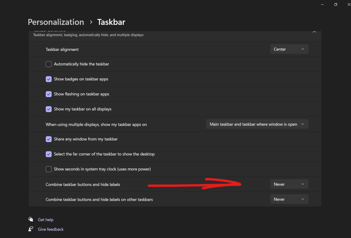

19 notatall
08.12.23
(18) Отнюдь. Во-первых, это чисто косметика, а во-вторых, эта фича есть, и работает так же, как в десятке. В настройках можно включить:
20 sitex

28 Garykom
11.12.23
(27) Действительно ты походу не видел.
https://overclockers.ru/blog/molexandr/show/103016/v-windows-11-vernetsya-nastrojka-dlya-otkljucheniya-gruppirovki-znachkov-prilozhenij-na-paneli-zadach
https://club.dns-shop.ru/digest/101166-gruppirovka-znachkov-na-paneli-zadach-windows-11-23h2-perestanet-b/
В первых вышедших версиях Windows 11 эту функцию отключения группировки снесли, можно было вернуть через реестр но надписи не показывались, только иконки рядом.
В последней Windows 11 23H2 (которая месяц назад вышла) это допилили (вернули настройку), сам еще не смотрел, там слишком много других багов.
