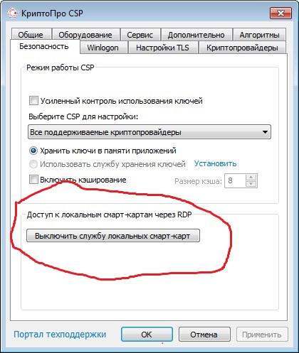

27.12.23
(17) она на РДП тоже не заводится насколько я помню. Или заводится?
19 ЦТО-шник
27.12.23
(18) прекрасно работает
20 MWWRuza
27.12.23
(18) Да, все так и есть, не работло, до версии 5.ХХ. В ней появилось, и работает:
