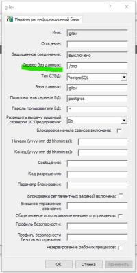

/tmp как смонтирован? памяти у тебя много, монтируй в tmpfs, кроме повышения скорости еще и износ дисков значительно уменьшится.
stats_temp_directory тоже стоит на tmpfs перевести, ну потеряется что-то при перезагрузке, ну и хрен с ним, не уверен насчет 15-16 PGSQL, но 14й в этот каталог пишет  очень активно.
Немного прироста еще дает указание сервера не как localhost, а как /tmp Но это всего 5% наверное, хотя даже столько уже хорошо.

79 Garykom
15.02.24
(76)
А суть этого в чем?
Вместо через сеть начинает как то иначе 1С с PgSQL общаться?

81 Djelf
15.02.24
(79) Да, так работает иначе. Это передача данных напрямую через сокет/память, забыл как в MSSQL это называется. Это работает, и это проверено.
82 arsik

(81) Почему именно /tmp? Возможно он много где использоваться может.
Может лучше сделать свой - уникальный симлинк?
83 Garykom
15.02.24
84 Djelf
15.02.24
(83) Жутковатое объяснение... Вообще ни чёрта не понятно, слишком заумно! Но так это работает и работает быстрее.

16.02.24
(83) ну так в сервисе системд или в конфе постгри лучше симлинк уникальным сделать
Интересно что будет если сделать
cp data.qwerty /tmp
