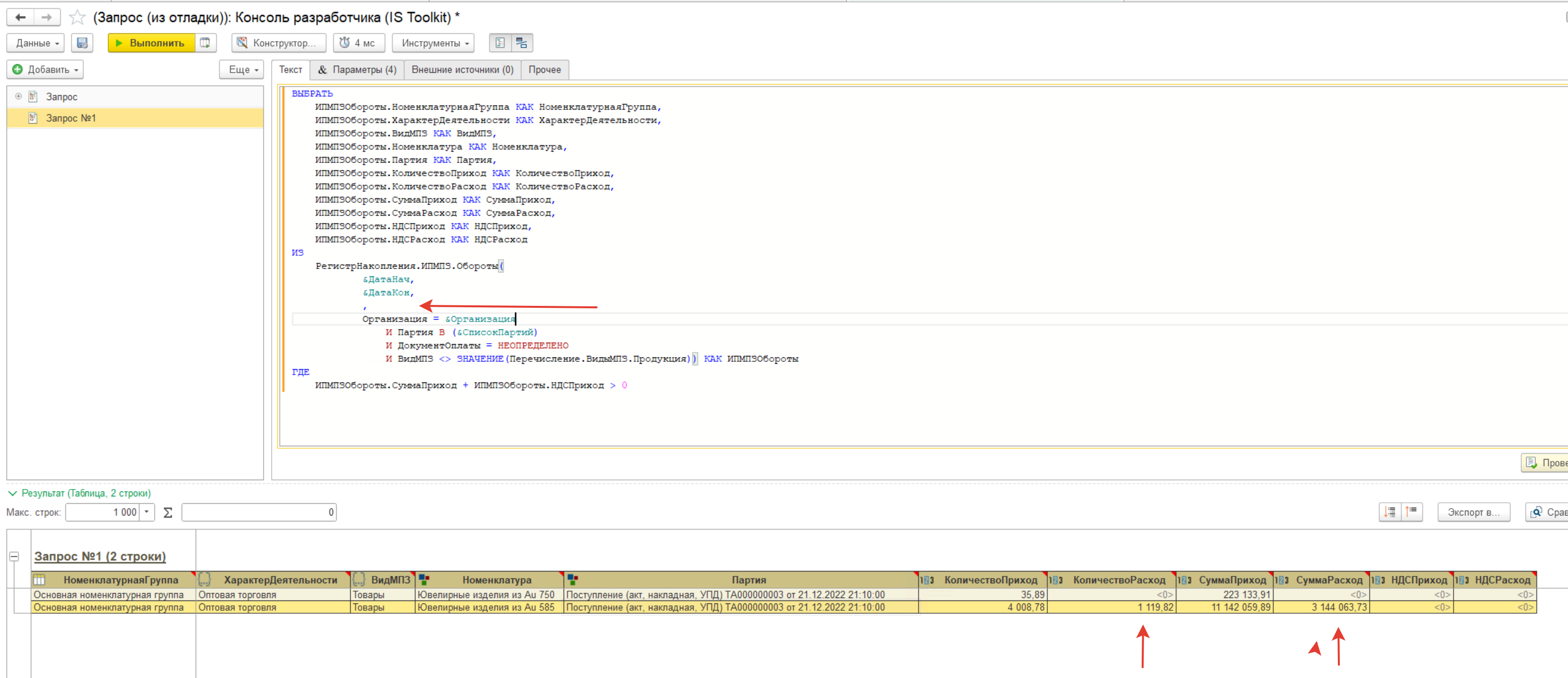

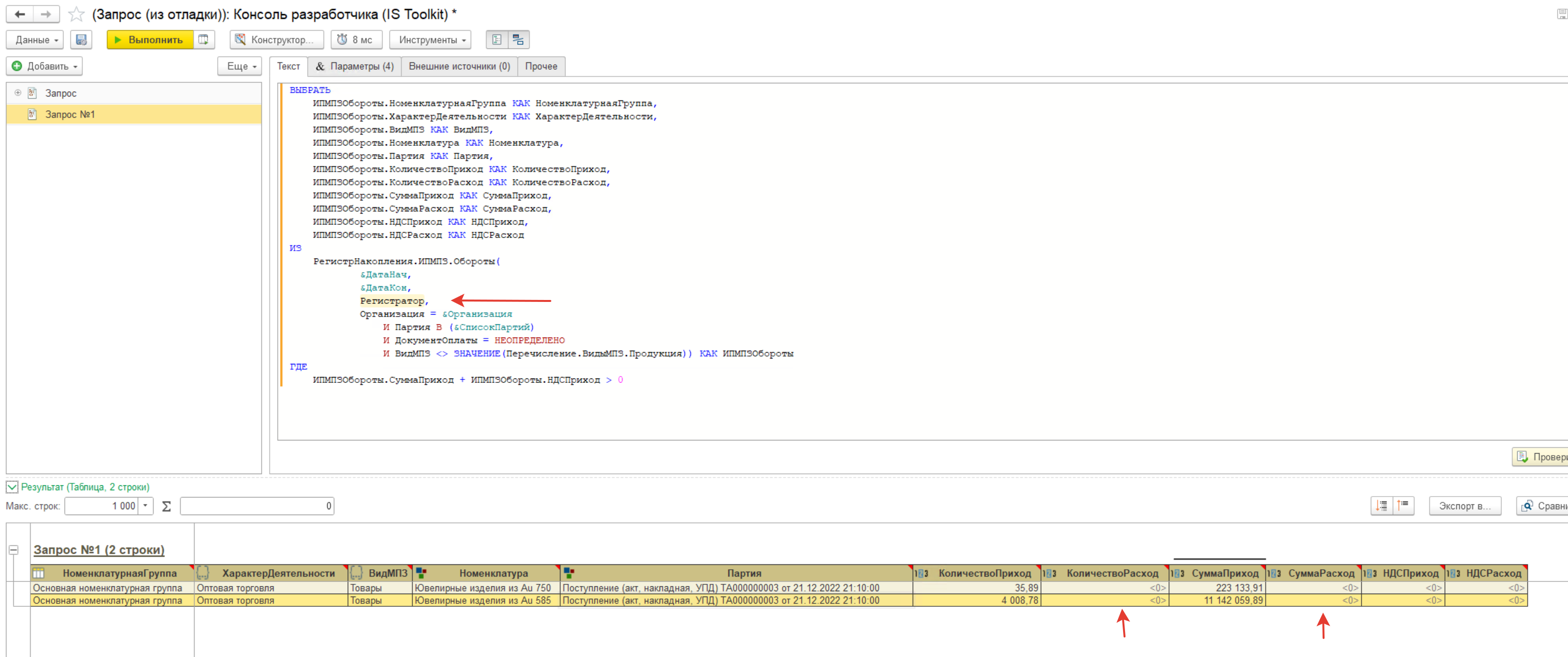

Есть запрос к виртуальной таблице обороты регистра. Так вот, результат запроса разный если указать периодичность Регистратор и оставить ее не заполненной.
вот раз https://forum.mista.ru/topics/files/2024/03/23/892711/0/1.png
и вот два https://forum.mista.ru/topics/files/2024/03/23/892711/0/2.png

параметры совпадают, 100%

что-то меняется если использовать в качестве конца периода Границу Включая?
plnz
23.03.24
нет, такое же поведение
RomanYS
23.03.24
(0) так у тебя условие расход отрезает в принципе. Всё правильно отработало

но как они условием отсекаются, не понимаю. я бы еще понял, если бы ставил периодичность Запись.

я правильно понимаю, что если периодичность не указана, то условие считается в "разрезе" выбранных полей в запросе.
если я указываю периодичность Регистратор, то условие считается для выбранных полей + поле регистратор. так?

(11) Да, по Записям гарантировано расход не пройдёт такое условие. По регистраторам обычно будет такая же картина, т.к. как правило один регистратор будет содержать или расход или приход.

(12) условие ГДЕ применяется к записям, которые выдаст ВТ. А ВТ выдаст записи в зависимости от настроек
