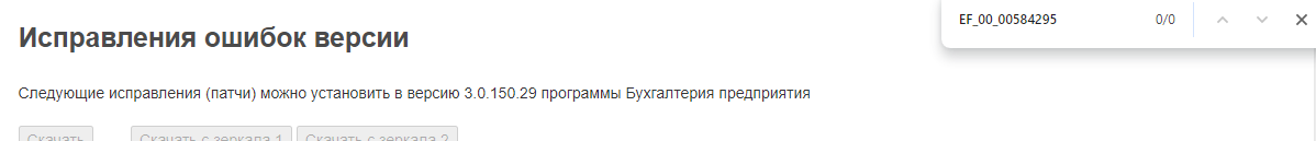

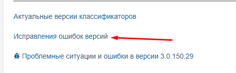

KJlag
28.03.24
(16) список патчей подходящих для релиза - находится на странице релиза
![]() впрочем и порядок обновления от 1с также говорит об этом, что удалять все патчи ![]() |

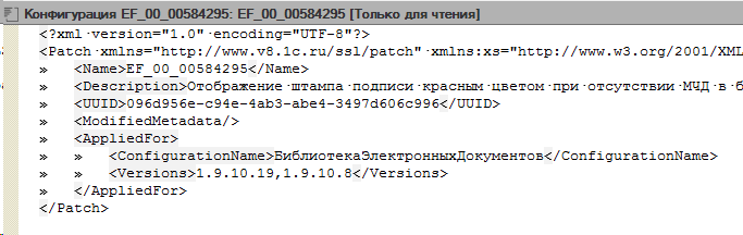

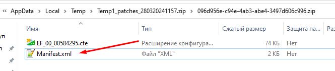

KJlag
28.03.24
(18) а кто его знает.
такто патч из (0) для последнего релиза не применяется, если верить сайту. но нет, у него идет в проблемах. ![]() а в <AppliedFor> у патча идет вообще другое ![]() список же релизов к чему подходит лежит вообще в отдельном файле manifest.xml приложенный в патче исправления ![]() |
