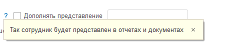

6 Мультук
29.05.24
Можно сделать так:
В карточке сотрудника есть поле "Дополнять представление".
Но там явно сказано "будет отображено в отчетах и документах"
(3)
ИМХО
Если это было бы (например УТ и контрагент), то наверное можно было бы извернуться и написать пару процедур для условного оформления данного поля "как поля" и "как колонка списка", а потом вызывать их из СобытияФорм.ПриСозданииНаСервере(..)
Опять же, а как фильтровать, где брать данные для условия?
Можно засовывать при создании УО "в списке", но "такое себе"
Но в ЗУП, опять же имхо, нет даже уверенности, что есть "единая точка входа"

8 Мультук
29.05.24
(7)
В "подсказке" написано
"Так сотрудник будет представлен в отчетах и документах"
Я написал своими словами
Я неверно передал смысл ?

11 Мультук
29.05.24
(9)
Ради интереса посмотрел на примере.
В расчетный листок и Т-51 "дополнение" не выводится,
хотя в списках документах у сотрудника отображается.
P.S.
Вот так всю жизнь, прочитай документацию, а потом проверь её
соответствие действительности.
12 ptiz
29.05.24
(11) Если в запросе используется ПРЕДСТАВЛЕНИЕ(Ссылка), то дополнение выводится, если .Наименование - не выводится.
