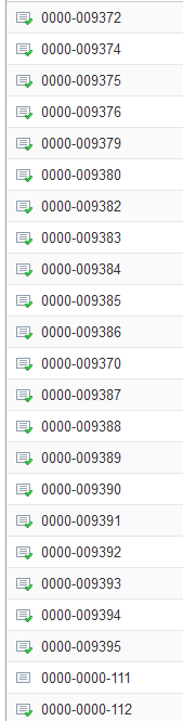

Добрый день! Кто может подсказать нумерация документов слетела после обновления, отладкой в модуле объекта смотрю префиксы заполняются просто "0000" в Процедуре УстановитьПрефиксы() после того как отрабатывает номер автоматом заполняется, в общем ничего необычного в коде, вроде как нет. А суть такая были номера нормальные "0000-008314" а стали такие:"0000-0000-1" до 9 доходит и ошибка Номер не уникальный, так как строка 11 символов. Конфигурация УТ 11.5

(1) Префиксы пустые и Орг и ИБ, может руками кто-то исправил, но как только обнов село, сразу пошли такие номера, до этого все норм было. Пробовал, как Вы говорите, руками набить. Запросом вытащил номера реализаций упорядочил по Убыв, например послед стоит "0000-008314", меняю его например на 815, след все равно "0000-0000-1" идет, и его менял и что только не менял. Вообще номер странный, я таких не видел, Первые 4 Нуля Префиксы потом дефис еще 2 нуля префикс и потом номер идет, а тут еще одно тире встает и одна цифра свободная остается. Искал запросом еще такие номера, нет ни одного. Какие манипуляции можно еще попробовать?
Morozov Roman
04.06.24
Вот внизу номера 111 112, это я уже в конфиг изменил длину строки, что б могли создавать документы, а сверху нормальная нумерация идет
Morozov Roman
04.06.24

(26) "Нумераторы не изменялись до и после обновления, длина и тп все одинаково". А по картинке из (4) вижу, что длина была 11, а стала 13.
Morozov Roman
05.06.24
(27) Это я уже изменил

Механизм автонумерации выдает номера в разрезе пространства автонумерации. Номер "0000-008314" принадлежат к пространству "0000-", а "0000-0000-1" - к пространству "0000-0000-". И для каждого пространства вычисляется и выдаётся свой максимальный номер... Короче: нужно "вручную" перенумеровать "неправильные" номера на "правильные", а если после этих номеров были сохранены объекты с "правильными" номерами - их тоже нужно будет перенумеровать так, чтобы остались номера только одного пространства ("0000-"). Тогда автонумерация "забудет" про "неправильное" пространство нумерации.
PS: но я бы, по привычке, запустил бы ОбновитьНумерациюОбъектов() после наведения порядка "вручную" |

Все сделал, крч суть такова, я в Казахстане живу в России 11.5 конф у нас послед 3.3 номера отличаются, но суть одна. Поставил 3.2 погнали номера, ничего не помогало, а я захожу проверяю всегда релиз, док и тп, увидел ошибку, пытался решить и никак, сегодня решил на 3.3 обновиться, обновился и пошло нормально, ну исправил косячные и все очередь восстановилась, а в 3.2 такое не сработало. Так что имейте в виду и такое бывает
