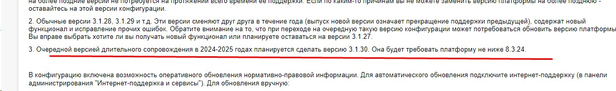

08.07.24
зуп 3.1.30 также планируют с минималкой 8.3.24
хм, надо бы уже начать присматриваться к этим версиям.
