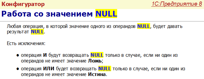

(30) Результатом сравнения NULL с NULL должно быть NULL.
35 Волшебник
10.07.24
(33) Бред
36 Волшебник
10.07.24
(34) Но по факту результатом равно "ЛОЖЬ"

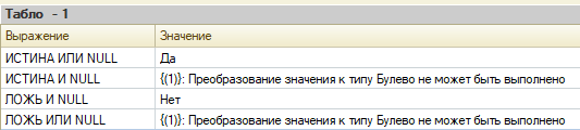

(36) По факту (34) это верный ответ, по тому что сравнение NULL с чем либо будет всегда "неопределенно". NULL это неинициализированное значение. В примере ниже всегда будет 4, так как ИНАЧЕ это подобное "перехвату прерывания"... По этому сравнение нужно делать через вызов проверки на NULL ( ЕСТЬ NULL ).
ВЫБРАТЬ
    ВЫБОР
        КОГДА NULL = NULL
            ТОГДА 1
        КОГДА NULL <> NULL
            ТОГДА 2
        КОГДА НЕ NULL = NULL
            ТОГДА 3
        ИНАЧЕ
    КОНЕЦ
Результат запроса ниже так же 4, по тому что срабатывает функция проверки на NULL

(36) по факту:
ВЫБРАТЬ ТИПЗНАЧЕНИЯ(NULL=NULL) //результат тип NULL

Истина ИЛИ Null даст в результате Null,хотя любое другое значение даст Истина.

(74) в языке запросов 1С значение NULL дополнительно преобразуется в ЛОЖЬ

(100) аргументов по прежнему нет. Я про высказывание "в языке запросов 1С значение NULL дополнительно преобразуется в ЛОЖЬ"

Чепуха. Нет тут никакой троичной логики. Если бы была, то чему было бы равно НЕ NULL? Если оно равно ИСТИНА, тогда НЕ НЕ NULL будет равно ЛОЖЬ, а должно быть равно, в силу обратимости операции отрицания, NULL.
Так и запишем, в логику не умеет.
103 Ненавижу 1С
12.07.24
(102) не null дает null

(85) Там второго эксперимента не хватает, который докажет что NULL это не ложь. Но если использовать как конечный предикат будет эквивалентен ложь (и null семантику не в 1c, конечно, придумали).
Второй эксперимент такой:
ВЫБРАТЬ 1
ГДЕ НЕ NULL
P.S. Я как-то для себя таблицы истинности в троичной логике выписывал, вот они (за форматирование прошу сильно не пинать):
Таблица истинности для А Или Б
      	Истина	Ложь	Null
Истина	Истина	Истина	Истина
Ложь	Истина	Ложь	Null
Null	Истина	Null	Null
Таблица истинности для А И Б
      	Истина	Ложь	Null
Истина	Истина	Ложь	Null
Ложь	Ложь	Ложь	Ложь
Null	Null	Ложь	Null

(96) Истина Или Null это результат оптимизации. Система считает что раз первое выражение истана и присутствует или, тогда второе условие проверять не нужно. истина или ложь = истина всегда. 11111111 or 00000000 = 11111111

(101) приведите пример преобразования, скорее всего это результат оптимизации вычисления не более того.
115 Ненавижу 1С
12.07.24
(114) я уже привёл два примера, показывающих, что в результате сравнения получается null
