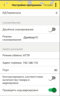

Сталкивался ли кто-то с такой ошибкой мобильного приложения 1С на android - Ошибка работы с интернет: Не могу установить соединение. Ошибка возникает при попытке загрузки данных. В чем может быть проблема?
Ошибка возникает на ТСД, причём две другие ТСД в этой WiFi сети работают нормально с идентичной конфигурацией.
На этой ТСД интернет работает.
В браузере ТСД страница Apache сервера открывается - связь есть.

4 Despierto
25.07.24
(2) Сертификаты - связь по HTTP, получается сертификаты неатуальны, верно?
Дата совпадает.
Сервер из браузера на ТСД доступен, об этом написал сразу в шапке.
По коду установки соединения - я такого не встречал, прилагаю скрин настроек.
5 Garykom
25.07.24
(4) адрес сервера ошибка
вероятно 192.168.1.10 а не 192.168.110
6 Despierto
25.07.24
(5) Не, всё правильно
7 Garykom
25.07.24
(6) ну посмотри уже свой скрин
там у тебя "192.168.110" вместо "192.168.1.110"
8 Garykom
25.07.24
Это кстати частая ошибка при вводе ip когда торопишься
9 Despierto
25.07.24
(8) Спасибо большое! Это кто же туда влез... Когда ко мне обратились, проблема уже была.
10 Despierto
25.07.24
Прояснилось - там пользователь периодически чистит кэш (или данные) приложения и после этого вводит настройки. Похоже в этот раз поторопился.
