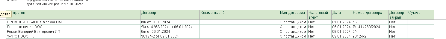

Добрый день, осваиваю понемногу применение синей изоленты и костылей в Конфигураторе 8-ки, с семеркой проблем не было и думаю я во многом как семерочник. Суть вопроса - есть штатный Универсальный отчет в типовой бухгалтерии с раширениями прав доступа. Настроил его для кладовщиков как им того хотелось, сохранил вариант отчета, сделал автоформирование при открытии, в расширении прилепил его через подсистему в боковое меню, все вроде бы хорошо, но есть одно НО, отчет сильно "мощный" который позволяет видеть многое что кладовщикам не нужно. Временно убрал доступность быстрой панели и настроек, но затронуло разумеется всех, не только кладовщиков. По привычке семерочника думал искать чот-то типа процедуры ПриОткрытии и там уже управлять доступностью частей формы, но мне кажется есать более правильное и грамотное решение на моей стадии умений. Ткните носом пожалуйста чтоб одним костылем было меньше. Спасибо.

Отчет простейший, https://e.radikal.host/2024/08/12/2024-08-12_16-21-41.png

(8) Зачем кладовщикам такой отчёт?
Nologin007
12.08.24
(9) Заставили навести порядок в договорах, они у нас и снабженцы. Работают с контрагентами.
