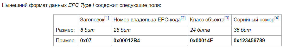

1.  RFID-метки могут использовать разные стандарты кодирования, такие как EPC (Electronic Product Code) или ISO. Эти стандарты кодируют информацию в шестнадцатеричном формате. Ваш пример "0D1F83016E0601D1AAE7CB41" выглядит как 96-битный код EPC.
2. Числовая последовательность: ваш второй пример "200002722058" выглядит как десятичное представление информации.

(0) У вас похоже нет понимания как работают RFID метки.
0D1F83016E0601D1AAE7CB41 похож на EPC код метки (как правило уникальный и постоянный для самой метки).
А в саму метку можно записывать инфу в банки памяти.
Поэтому определитесь что куда пишите и что откуда читаете.

15 Builder
09.09.24
(14) по дефолту сканер читает как раз EPC-код, а данные, если их писали, в другом месте.

18 vladnet
13.09.24
Итог оказался простой, это просто
Разбиты на 2 числа, первая часть не понятно что туда пишут, конец это как раз ШК в 16 бит
