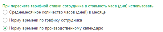

Т.е. НормаЧасов должна определяться не по графику сотрудника, а по производственному календарю для сменного графика Вот мы и ставим норму по графику пятидневка, как для офисных. Это и есть производственный календарь как хочет автор. |
SleepyHead
26.09.24
(8) Нет, это график для расчета переработок.

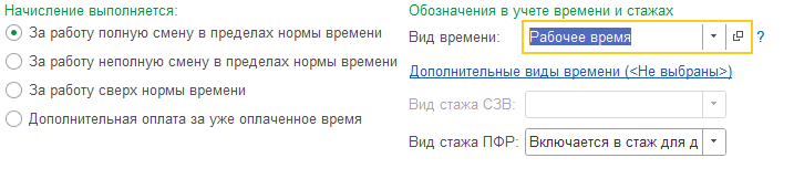

Интересно, а если Вашу формулу установить в штатное начисление "Оплата по окладу (по часам)"? Результат будет равнозначен Оклад * ВремяВЧасах / НормаЧасов? или есть подводные камни? Почему нельзя оставить Вид времени: Рабочее время? ![]() |
Гена
27.09.24
(36) Сами поиграйтесь и проверьте как Вам удобнее.
Показатель Рабочее время устарел и разработчики не рекомендуют его использование. Но и не запрещают. |

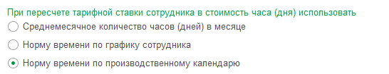

Нашел статью на ИТС 2017 года (очевидно криминальную):
https://its.1c.ru/db/metod81/content/6842/hdoc "Оклад по норме производственного календаря". Формула в ней предлагается такая же, как у Вас (33): "СтоимостьЧаса * ВремяВЧасах + Оклад - Оклад" и второй вариант Оклад * ВремяВЧасах / НормаПоКалендарю (когда СтоимостьЧаса не рассчитан по норме времени производственного календаря (36) и тогда прощай расчет ФОТ). То, что Вы пишите (58) (59) чересчур категорично и слишком упрощенно. Более объективный взгляд нашел тут: https://www.kdelo.ru/qa/177619-mojet-li-rabotnik-rabotat-po-grafiku-smen-i-poluchat-fiksirovannyy-oklad-a-ne-m4-2018. С Вашим подходом мы всегда должны платить оклад даже, если нет полной выработки по производственному календарю (при работе по сменному графику), а когда есть превышение производственного календаря, то обязательно должны платить сверхурочные? Какая-то игра в одну калитку. И это вполне можно и законно. Уверен, что никто никогда не предъявит претензий от контролирующих органов, если Вы заплатите больше. Возможно, независимый аудитор задаст вопрос. Как усовершенствование пишут, что можно ввести порядок ведения суммированного учета рабочего времени. Ввести учетный период для расчета сверхурочных/переработок квартал, полгода или год ТК РФ Статья 104. Только это все придется делать скорее всего в Excel и начисления Сверхурочных перевести на ручной ввод. Или 1С ЗУП это поддерживает? |
Гена
02.10.24
(65) Это называется суммированный учёт рабочего времени, который рекомендуется для сменщиков. СУРВ - не особый режим работы, СУРВ - это способ учёта рабочего времени.
Естественно, ЗУП поддерживает СУРВ и различные формулы расчёта сверхурочных по окончании учётного периода. |

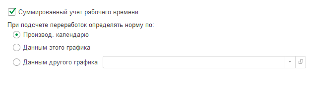

(67) Если принимать определение суда, как же тогда быть с настройками графика?
![]() Определять норму для переработок по производственному календарю вне закона? Или в определении суда не принималось ко вниманию ТК РФ Статья 104? ![]() И здесь получается верный вариант только один? Про колбасу аналогия странная. Если 1 кг - норма (норма по производственному календарю), а Вы просите продать Вам 1/3, то Вам продают 1/3, но требуют оплаты за все что меньше нормы, как за 1 кг. Все смешалось в доме облонских: сменные графики, котлеты, колбаса, мухи, суммированный учет рабочего времени... |
Гена
03.10.24
(69) Речь у нас не о переработках, там формула может быть любой, которую пропишет фирма.
Речь о расчёте отработанного часа при окладе. Вы же хотите прописать, что 1Час = Оклад/Норма_5 Вам все указывают, и даже суд, что тогда нарушается арифметика. И рассчитывать надо так: 1Час = Оклад/НормаГрафик |
