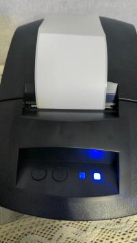

Принтер печатает пустую этикетку. Измучался с ним уже несколько дней.

(21) если добавить F, как вы написали - печатает пустую этикетку. Видно что, что-то загружается, но выводит пустую на печать.

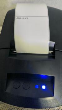

Следом вывел через TEXT инструкцию для проверки печати в порт  - печатает все хорошо.

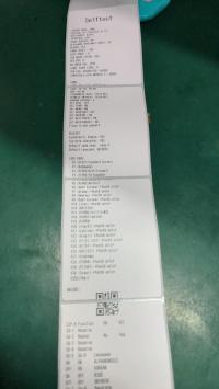

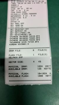

Более того, при SELFTEST печатается содержимое памяти, где совершенно четко видно мой загруженный файл DELPACK.BMP (рис.1). На тестовом же принтере модели GP-2120TU тестовая страница выглядит совсем по другому и не печатает содержимое памяти (рис.2). Также смущает надпись в  тесте "Files is not support", хотя производителем заявляется 60К Flash памяти и возможность сохранения изображений в памяти.
