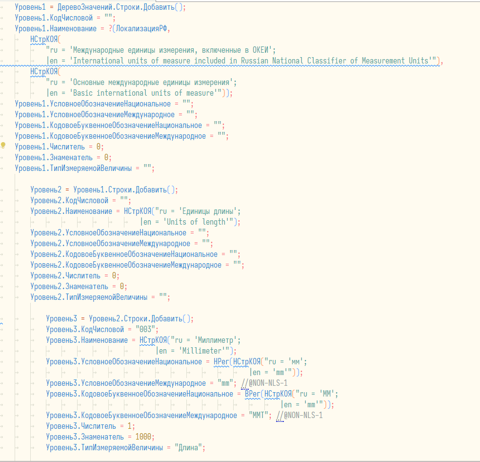

Знай, 1С-ник, если ты испытываешь синдром самозванца - ты просто должен посмотреть код функции
Функция ПолучитьДанныеКлассификатора() Экспорт модуля менеджера справочника УпаковкиЕдиницыИзмерения в какой-нибудь типовой. И тебя попустит. |
H A D G E H O G s
19.12.24
5200 строк вот такого кода:
Широкий
19.12.24
Текст = Новый ТекстовыйДокумент;
Текст = Справочники.УпаковкиЕдиницыИзмерения.ПолучитьМакет("КлассификаторЕдиницИзмерения"); ТекстМакета = Текст.ПолучитьТекст(); Возврат ОбщегоНазначения.ЗначениеИзСтрокиXML(ТекстМакета); Лишняя строка, но терпимо :) |

Мне интересно как они решают, когда макет использовать, а когда кодом строчить?
Но подозреваю это генерация кода из макета. Только зачем... |

(8) Возможно для гитхаба, или подобной фигни. Короче для хранилище, там где сравнивается текст и выводятся различия. Не думаю что сторонние утилиты осилят сравнения mxl, а вот текстовый текст - легко.

Я не удивлюсь, что эта функция используется только один раз при заполнении классификатора |
NorthWind
19.12.24
(12) скорее всего да. И в этом плане она, собственно, не особо чем-то хуже, чем другие способы, тем более что этот код наверняка писался средствами автоматической кодогенерации.

Давайте подумаем. Вот есть крупная торговая компания, в которой туча номенклатуры. К какому справочнику будет больше всего обращений? К номенклатуре? Нет. Именно что к единицам измерения (ЕИ). Потому что по одному товару те же прайсы, причём во времени, будут вариативны по штукам, упаковкам, ящикам, паллетам и ещё хрен знает по каким ЕИ. Обратите внимание, что по каждому уровню есть Числитель и Знаменатель, т.е. коэффициент перевода одних ЕИ в другие. Это позволяет переводить тонны в кубометры или килограммы в листы и т.д. Если убедил и все согласны, что наибольшее число обращений в любой программе торговой организации именно к справочнику ЕИ, то нам осталось только сообразить, а где нам лучше всего расположить эту огромную таблицу ЕИ? Я не спец, но интуиция мне подсказывает, что эту таблицу надо расположить именно что длинной функцией внутри справочника ЕИ. Как раз для БЫСТРОТЫ. Нет? |

(14) Для быстроты нужно многократно обращаться к индексированной таблице, которую предварительно один раз заполнили. А не заполнять каждый раз полностью, чтобы потом обратиться.

Вместо тысячи слов #Область ОбновлениеИнформационнойБазы Функция ПолучитьДанныеКлассификатора() Экспорт //хулиард строк КонецФункции #КонецОбласти

ERP 2.5.19 Найдено вхождений: 16 Самый жирный пример Основная конфигурация Обработка.ПодборНомеровГТДВДокументы.Форма.Форма.Форма.Модуль(854, 62) : ДанныеКлассификатора = Справочники.УпаковкиЕдиницыИзмерения.ЗаполнитьЕдиницыИзмеренияИзКлассификатора("796"); ЗаполнитьЕдиницыИзмеренияИзКлассификатора -- вызывает ПолучитьДанныеКлассификатора() -- строит по нему Соответствие -- Возвращает это Соответствие Ну да. Чего зря запросы писать к УпаковкиЕдиницыИзмерения -- вот же готовая функция P.S. Гена, ты разрушил мою веру в светлый незамутненный код типовых конфигураций. Моя жизнь не будет прежней. :-) |

а поскольку это действительно (скорее всего) кодогенерация, да похрен, как оно написано. вам туда лазить не надо

вообще учитывая, что программный код всех модулей "компилируется" в AST и потом хранится в памяти, подход с макетом лучше (хоть xml, хоть json, хоть yaml (который для гита проще))

К тому же Код выполняется Один раз в Жизни + еще один раз, когда у программиста справочники пошли в разнос при странных обстоятельствах :) |
