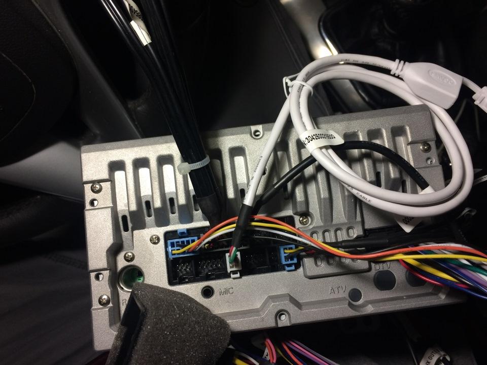

В машине есть специальный кабель, на одном конце USB-мама, на другом специальный разъем. Я взял рабочий кусок USB-кабеля, разрезал, оставил конец с Папой, припаял к нему ответный автомобильный разъем, и воткнул этим разъемом в автомобильный кабель, чтобы в итоге в машине получился тоже USB-удлинитель, одним концом втыкается в радио, в другой втыкаю флэшку, и он перестал работать. Все провода соответствуют, не перепутаны, зарядка мышки идет, но ни одна флэшка не распознается, пробовал флэшки разных моделей и производителей. Итоговая длина кабеля сантиметров 30. Проверял и на заведенной, и на заглушенной машине. Кабель до этого работал в той же машине, когда его просто втыкал в гнездо, а не припаивал. В нем всего 4 провода, экранирования нет. Припаял, на каждый провод надел термоусадку, потом на все вместе еще термоусадку, прозвонил что все соединено и ничего не замкнуло. Что за фигня? Почему он может перестать работать? |

Допускаю, что какие-то провода все же перепутаны, но не вижу как это возможно, учитывая способ прозвона. А именно:
Для прозвона я изготовил два тестовых USB хвоста: Папа и Мама с торчащими из них оголенными на концах проводами. Вставляю Папу в Маму, прозваниваю их соответствующие торчащие провода, и выясняю, что все провода совпадают по цветам, то есть зеленый соответствует зеленому, белый белому, красный красному, черный черному. Вот такое удачное совпадение, то есть в тестовых хвостах цвета совпадают, им можно доверять. Потом втыкаю эти тестовые хвосты в свой изготовленный удлинитель, снова прозваниваю, и снова все звонится хорошо, по цветам. Втыкаю флэшку в радио напрямую, она распознается, музыка играет. Значит флэшка рабочая. Втыкаю флэшку через изготовленный удлинитель, нифига не распознается. |

(15) Кабель в машине есть, но он со спец-разъемом под штатное радио. А мне надо его воткнуть в китайское андроидное радио, для этого я его нарастил небольшим USB-проводом.

(26) Обычный USB-удлинитель работает нормально, я уже пробовал, и у меня два таких уже болтаются в машине.
Но я хотел использовать штатное USB-гнездо, которое на панели, чтобы все было красиво и без колхоза (не считая самого китайского радио). В это гнездо ведет уже имеющийся автомобильный кабель, супер-экранированный, жесткий, толстый, обжатый металлическими разъемами с четырьмя контактами, по ощущениям похожий на кабель антенны от телевизора. Может быть в нем что-то зарыто, может он куда-то еще идет внутри косы проводов, не понятно. Через прозвон ничего странного не нашел. |
