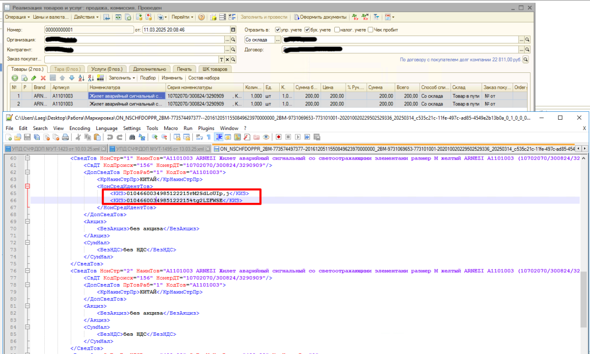

Коллеги еще вопрос.
Обкатываю Маркировку, сверяюсь как работает в УПП последнем релизе. На входе: документ РТУ, две строки с одинаковой позицией, две разные марки. на выходе в диадоке: так же имеем в пакете две различные строки, но две МАРКИ прикреплены к первой позиции в итоге имеет строку, с количеством 1 и в ней две марки и вторая строка, тоже количество 1 и там нет марок. Я правильно понимаю что это косяк Диадока ? Или это нормально ? ![]() |
laeg
20.03.25
Получил ответ от Контура по проблеме (16)
Модуль не работает корректно при наличии одинаковых строк с маркировкой. Предложили вариант решения - оформлять одной строкой, который не совместим с бизнес-процессами компании. Взяли таймаут на подумать. |
