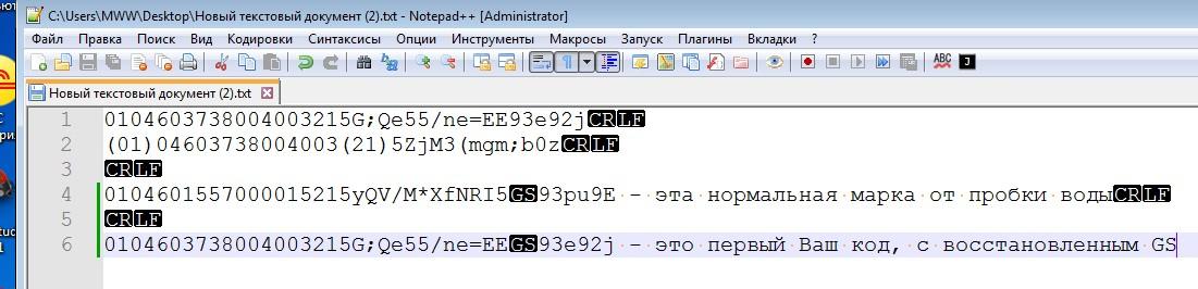

При чтение маркировки со сканера в блокнот код выглядит так: 0104603738004003215G;Qe55/ne=EE93e92j Код, когда читаем 1С: (01)04603738004003(21)5ZjM3(mgm;b0z Появляются какие-то скобочки вокруг 01 и 21. В 1С не опознается как валидный код. Сильно пока не копался. Может кто-то сталкивался, может мелочь какая-то. |

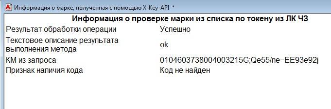

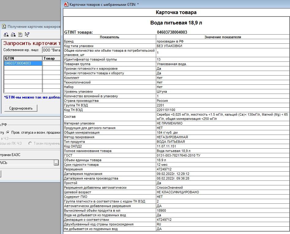

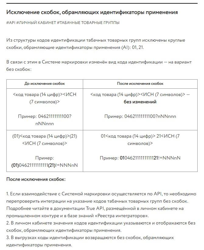

Как нельзя точно сказано!!! :-))) По поводу скобок, в ЧЗ была новость: ![]() По этому - нафик они там нужны, не понятно... Но, даже после "экспериментов" по преобразованию кодов в нормальный вид: ![]() Марка все равно не находится в ЧЗ: ![]() Но, если запросить карточку товара по GTIN, то такая вода есть: ![]() |

Получается - так. НО!!! Чем Вы ее читаете? Может сканер так передает? Небось, в режиме эмуляции клавы (HID), а там любые искажения кода могут быть... Хотите точно? Пришлите качественную фотку "живой" марки, проверю заведомо нормальным сканером, и выложу результат... |

0104603738004003215G;Qe55/ne=EE 93e92j
31 символ в коде, надо у сканера ограничить кол-во знаков https://support.it-helpdesk.ru/knowledge_base/articles/mindeo-oshibka-kod-ne-naiden-v-lichnom-kabinete-chestnyi-znak-92 |
MWWRuza
12.03.25
Да не даст это ничего.
