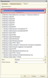

Здравствуйте!
Вопрос, возможно примитивный, извиняюсь заранее. Есть пользователь, ему нужно выгружать данные на сайт. Чтобы он это мог делать в конфигураторе в пользователе на вкладке Прочее ставлю галку "Администрирование". На следующий день она снимается. Так бывает, когда в пользовательском режиме Пользователя включаешь, исключаешь из группы доступа. Но туда никто не лазил. Как-то автоматом могут расставляться эти галочки, каким-то регл заданием, регл задания посмотрел - не нашел похожего?

Не ставить флаг - это все понятно...
Но без него не работает... |

Полные не хочу давать...
С этой галочкой - видит все как и раньше, но может выгружать |

(8) дада... Нельзя так, знаю... Но неделю-другую, пока нормальный обмен с сайтом не настроят - как-то выгружать надо.
(9) да, отследил... Ошибка и написано в ЖР: Недостаточно прав Все... |

(11) Дядь, ну это уж все смотрели... Право Администрирование надо... Больше ничего особенного там не написано
