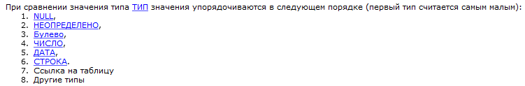

(0)(12) Раз уж тут собрались гуру, объясните, почему NULL меньше Неопределено?
ВЫБРАТЬ НЕОПРЕДЕЛЕНО КАК П ОБЪЕДИНИТЬ ВЫБРАТЬ NULL УПОРЯДОЧИТЬ ПО П ВОЗР Результат: 1. Null 2. Неопределено |

(15) а в постгре - больше (емнип)

вроде неопределено - это когда TRef 0 (кстати, если в другие поля в это время пихать не 0, что сломается), а null он и в sql null

(16)

(19) А есть вот такая цитата из встроенной справки:

(20) а где в (15) "значения типа тип"?
11.04.25
(22) А там тип состоит из одного значения, так что это эквивалентно

(23) с чего это?
https://i.imgur.com/CfCKYM1.png |

(24) Если уж целый ТИП меньше, значит и все значения этого типа меньше значений другого типа. Что и требовалось доказать
(21) а это баг платформы |
