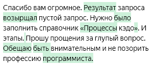

(24) Спасибо вам огромное. Реузультат запроса возырвщал пустой запрос. Нужно быо заполнить справочник процессы кэдо. И этапы.Прошу прощения за глупый вопрос. Обещаюбыть внимательным и не позорить профессию програмитса
26 Волшебник
15.04.25
(25) А ещё научитесь нажимать Alt-R в Яндекс.Браузере, чтобы не писать так безграмотно:
